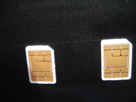

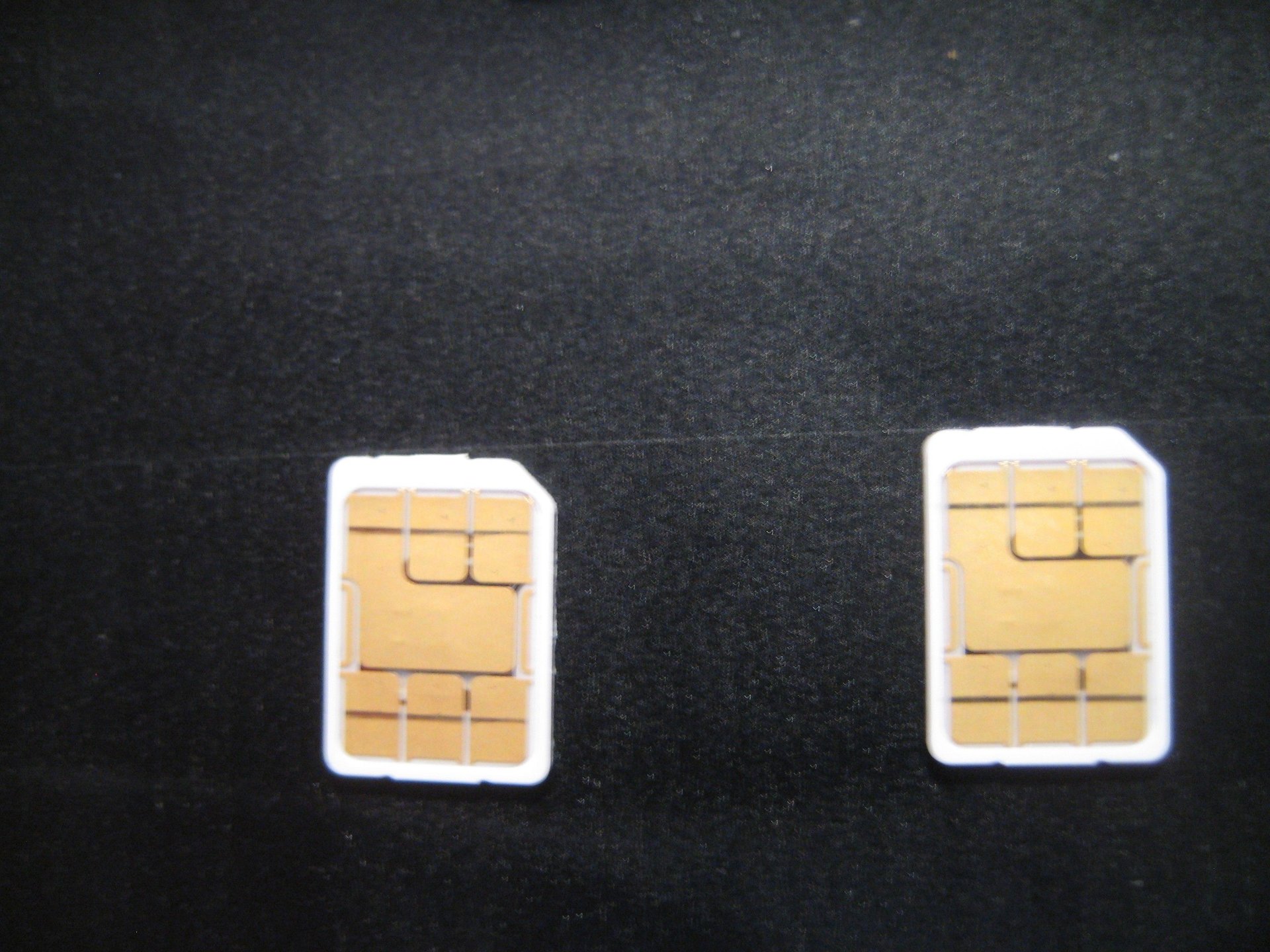

Ein Foto von euren SIM Karte wäre mal Interessant.
Es sind die beiden längs Streifen.

Ich habe jetzt mehrmals sporadisch Netzverlust gehabt mit D1 in Simschacht 1. Auf der Sim sind drei Streifen zu sehen? Habe eine neue geordert.
