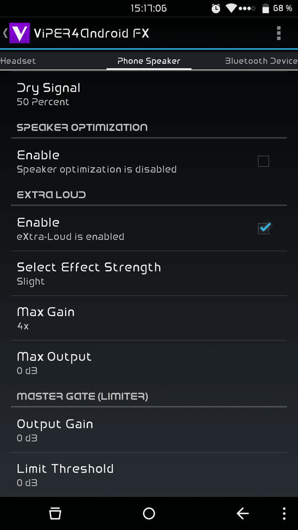

Der AudioMod Viper4Android könnte Abhilfe schaffen.
Damit lassen sich nicht nur für Kopfhörer ein paar nützliche Einstellungen vornehmen, sondern auch für die Telefon Lautsprecher. Die Lautstärke kann man ebenfalls verändern, siehe Bild.

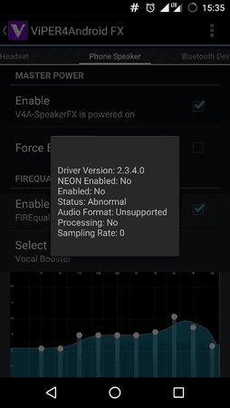

Das habe ich probiert jedoch keine Änderung festgestellt. Vielleicht auch die falsche Version? Habe 2.3
Viper4AndroidLP_v2.3.4.0 wäre die richtige. Der Mod ist aber richtig Installiert? Wenn du in der App rechts oben auf Hamburger Menü klickst und im Popup "Driver Status" auswählst, was zeigt es dir an?
Er fragt aber auch nach jedem reboot ob ich die Treiber installieren möchte. Scheint sich das nicht zu merken.
Im Link oben ist eine Anleitung, dort findet sich auch ein Link zu der App SELinuxModeChange.
Diese Applikation öffnest du und gewährst ihr Root Rechte, nun wählst du >Permissive" aus. Als nächstes Öffnest du Viper4Android und installierst die Treiber - gefolgt von einem Neustart.
