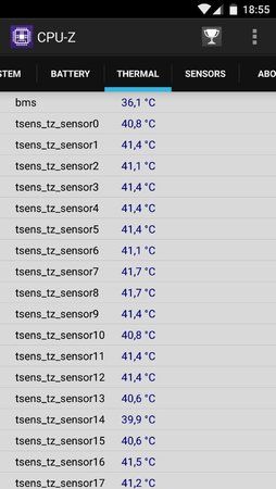

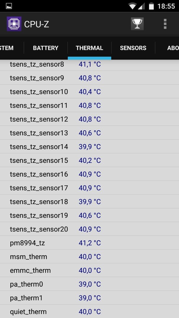

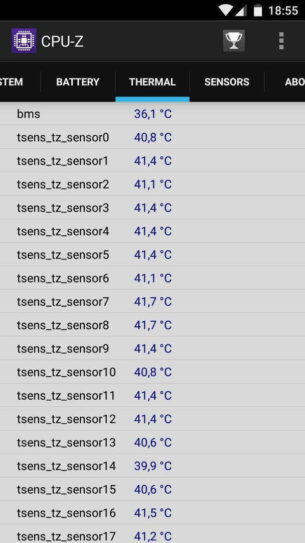

Hi,
meine Freundin hat ihr OP3 seit heute im Dienst, und abgesehen von der Einrichtung etc. bin ich etwas über die Temperatur erstaunt die das Gerät sehr schnell ausstrahlt. Ich kann mich nicht erinnern, das meine vorherigen Samsung Smartphones auch im Leerlauf von 39 - 42 Grad warm waren. Die Temperaturen waren bei CPU-Z bei den Sensoren angezeigt worden. Und das war wie gesagt im Leerlauf. Und sobald ich mehr Apps starte und mehr nutze, wird es schnell auch mal Ende 40 Grad.
Ist sowas normal bei dem Gerät ?`

1) Wie sind bei Dir heute die Außentemperaturen?
2) Ist der Akkuverbrauch hoch im Leerlauf? Vielleicht ist es gar kein Leerlauf :razz:
Es ist ca. 24 Grad hier gerade, keine überdurchschnittliche Wärme. Und ich seh im Akkuverbrauch keine wirklich hohen Spitzen, außer mit WLAN. Ich habe in anderen Topics auch gelesen das jemand von WLAN u.U. viel Wärme hat bei einem OP3. Sollte das Gerät einen Defekt haben, will ich es ja auch austauschen lassen. Aber erst muss ich mal rausfinden was die, wie ich finde, doch viel Wärme erzeugt, bzw von was es kommt. Gibts noch was anderes als CPU Z für die Bestimmung ?

Wenn das Gerät 40° bei mäßiger Umgebungs-Temperatur aufweist so sehe Ich noch keinen Grund über einen Umtausch nachzudenken.
Beende mal alle Prozesse aus dem Anwendungsverlauf.
Hab ich. Gerade mal kurz ein paar Fotos gemacht, und kurz war es auf Ende 40 Grad, hab sogar über 50 bei einigen wenigen Sensoren gesehen. Und das waren nur ein paar Fotos, wörtlich. Hab jetzt hier keine großen grafisch aufwendigen Spiele oder sonst was längere Zeit laufen lassen. Ist doch nicht normal, oder ?
Normal ist relativ. Bei mir sind es im Moment um die 30° aber ich hab das Gerät auch nicht bis eben auf CPU-Z nicht benutzt. Aber sobald man Fotos knipst oder ein Video aufnimmt wird der Prozessor ordentlich gefordert, somit geht natürlich auch die Temperatur hoch auf 45 bis 50 Grand - das ist normal.
Also, habe gerade mal ASPHALT 8 installiert und eine Runde gefahren, und zwischendurch kurz auf CPU-Z. Und ein paar Sensoren hatten ganz kurz um die 60 Grad angezeigt. Und das Gerät wurde auf der Rückseite, aber besonders links über der Kamera (Landschaft-Modus) wirklich heiß. Das war schon unangenehm. Ich hatte schon viele Android Geräte, aber sowas hatte ich noch nie erlebt.
Wolf
Ich denke, es ist nicht die CPU. Eher das LTE oder WLAN Modul.
Es ist auf jeden Fall auch nicht normal denke ich. Hatte ne Menge Geräte aber ich hatte noch nie so eine Wärme bei einem der Geräte wie jetzt hier.
Wenn das Gerät keinen Defekt hat, dann werde ich das doch zurück geben und mich doch nach was anderem umsehen.
