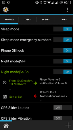

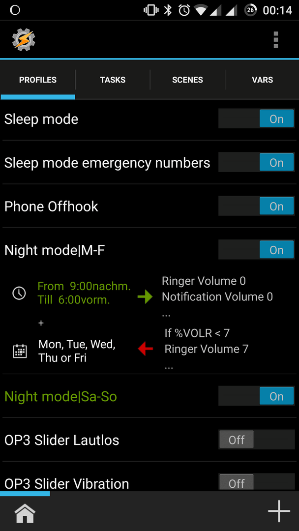

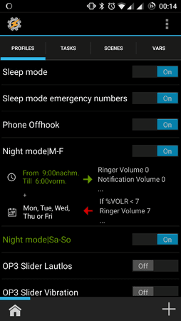

@dasacom @Rootuser mach das mit Tasker...
Reaktionen: bbfh und dasacom

Funktioniert es mit Tasker eigentlich zuverlässig?
Reaktionen: MrWeidenMr
dann bin ich mal auf dein Bericht gespannt!
