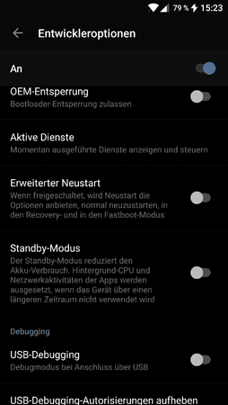

Hatte ich auf meine 3T auch, das hat sich dann erledigt, als ich in den Entwickleroptionen den Standby-Modus deaktiviert habe. Einen Verusch wäre es ja wert

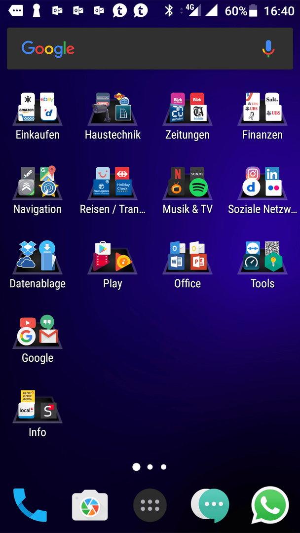

Hallo, ich schliesse mich mal dieser Diskussion an, ich denke meine Frage geht in die ähnliche Richtung:
Ich bin es mich von anderen Smartphones gewohnt, dass eine neue Nachricht, Anruf oder WhatsApp kurz auf dem Starbildschirm angezeigt wird (auch bei gesperrtem Bildschirm). Zusätzlich sollte die LED unterschiedlich farblich blinken und vor allem sollte auf dem Startscreen das sms Symbol mit einer "1" markiert werden. So siehe ich zB. dass ein Anruf oder eine sms nicht beantwortet ist. Mein Start Screen sieht so aus (Nova Launcher):
Die unterste Zeile ist für mich wichtig (hat jemand angerufen, eine Nachricht hinterlassen oder hat mich jemand über WhatsApp versucht zu erreichen).
Ich kriege es trotz Einstellungsanpassungen nicht hin. Liegt es am Nova Launcher oder sonst wo? Auch bei den Einstellungen der Benachrichtigungen finde ich nichts was zu einem "aktiven" Icon führt.
Vielen Dank im Voraus für euren Support.
Bei Nova brauchst du zusätzlich deren App Tesla unread
Hallo dasacom
Vielen vielen Dank für die rasche Antwort. Passt genau wie ich mir das vorgestellt habe.
Lieber Gruss GaRoMeSi
