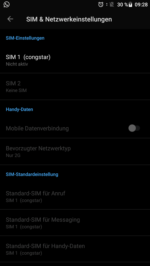

Ich habe das Problem jetzt mit congstar. Von jetzt auf gleich.
Handy neu gestartet, seit dem sieht habe ich die Info "sim nicht aktiviert"
Kann jedoch angerufen werden und mobile Daten gehen auch in E. Ich kann aber niemanden anrufen.
Oh, du bist der Erste der nicht im o2 Netz ist.
Probier doch mal ab die Simkarte im Sim-Slot 2 normal funktioniert.
Auch der Wechsel in den anderen Slot bringt nichts.
Es kommt zwar die Pin Abfrage, aber der Status " sim nicht aktiviert" bleibt.
Das ist wirklich sehr seltsam, Internet etc. funktioniert alles.
Habe auch schon dirty die Rom einmal drüber geflashed und hat auch nichts geändert.
Das einzige was ich geändert habe ist eine andere TWRP Version, aber ich kann mir nicht vorstellen das TWRP einen Einfluss darauf hat.
Edit: habe es gerade mit einer anderen Sim getestet und dort funktioniert das auch nicht, somit muss es am Oneplus liegen.
Dann versuche mal diese twrp-3.1.0-x_blu_spark_v24-op3_op3t.img
Mit der Originalen 3.1.0-0 soll es Probleme geben, leider weiß ich aber nicht ob die Sim auch dazu gehört!
Aber ein Versuch ist es wert.
