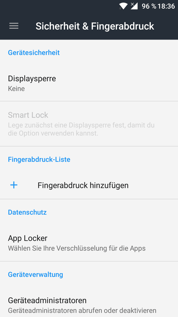

1. In den Einstellungen "Sicherheit" die Displaysperre entfernt.

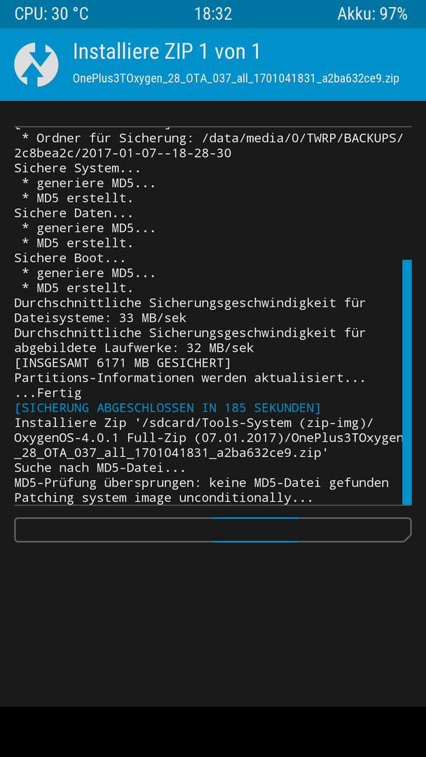

2. Im TWRP eine Sicherung erstellt.
3. Die Full-ROM (1,4GB) dirty über die OOS 4.0 geflasht.
4. SuperSU 2.79 SR2 geflasht.
5. Dalvik/Cache wipen und Starten.
6. Displaysperre neu einrichten.

Ich benutze die "twrp-3.0.3-0-oneplus3t.img"

Bei mir wird schon seit 10 Minuten die zip geflasht, aber es passiert nichts weiter.
Im TWRP heisst es "patchings system image unconditionally", das ist ja nomal, aber eigentlich sollte das nicht so lange dauern, oder?
