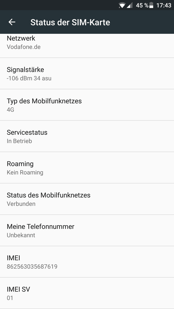

Nochmal nachgefragt: In deinem XDA Beitrag das zweite angehängte Bild. Diese Einstellung finde ich bei mir nicht ???
Bin auf der akt. 4.1.3 ohne beta.
Findest du unter Einstellungen/über das Telefon/Status/Status der Sim
Reaktionen: dabistduja
... eher seltsam:
