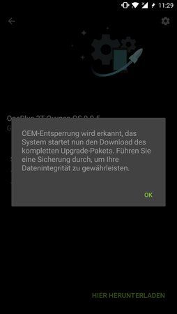

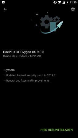

Sorry, dass ich den alten Thread wieder ausbuddeln muss. Ich hatte früher mal mein OP3T gerootet aber irgendwann etwas zerschossen, sodass die originale Recovery wieder aufgespielt wurde. Nun habe ich seit Release des Updates diese Meldung in der Notification-Leiste, aber dieses bricht jedes Mal wieder ab, nachdem die Installation über die originale Recovery scheitert (siehe beigefügte Bilder).
Root Checker schreibt mir "Sorry! Root access ist not properly installed on this device".
Ist es möglich, mein Handy wieder so hinzubiegen, dass ich zumindest das Update installieren kann? Root oder TWRP benötige ich mittlerweile nicht mehr wirklich (vllt. aber nice to have um .zips zu installieren?). Am liebsten wäre mir ein OneClickTool :p , da ich früher etwas Probleme hatte, das ganze an meinem Mac aufzusetzen.
Danke!

Die Meldung sagt nur, dass dein Bootload offen ist, Update sollte eigentlich trotzdem funktionieren.
Du kannst dir das vollständige Update von der Oneplus Seite runterladen, es in das Hauptverzeichnis deines Gerätes kopieren, das OP3t in den Recovery Modus starten und dort dann das Update installieren.
Ich würde, aus persönlicher Erfahrung, die Finger von solchen OneClick Tools lassen, habe mir damit schon mal ein Gerät zerschossen (hardbrick). Ich finde es besser, wenn man solche Sachen selber macht und dann auch versteht, was man hier überhaupt macht.
Ich habe das Update gezogen und nun
a) direkt aus der Recovery installiert: bricht bei 20% einfach ab und bringt mich wieder zurück ins Menü - ohne Fehlermeldung
b) in Android Lokales Update: läuft in Android durch, bootet dann in die Recovery und schreibt dann Installation failed.
Gibts noch etwas was ich tun kann?
