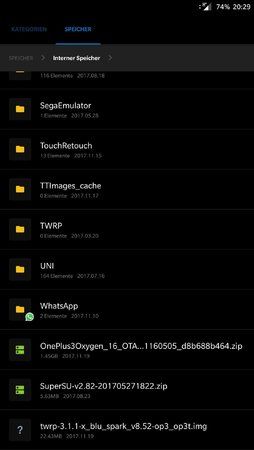

Hey danke für die schnelle Antwort .habe bluespark geflasht.hat geklappt und habe versucht Oreo zu flashen aber wieder die selbe Fehlermeldung Error 7
[doublepost=1511119864,1511119806][/doublepost]Diese hier
