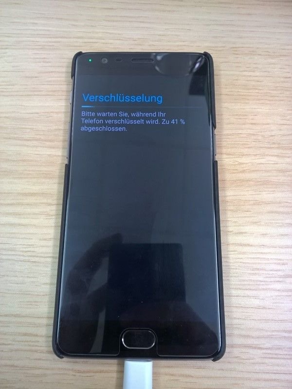

So, habe jetzt Xposed deaktiviert und SuperSU deinstalliert (die Aufforderung das Standart Boot Image wieder herzustellen ahbe ich verneint).
Man sieht dann auch wieder kurz das Android Männchen, die Bootanimation und jetzt läuft die Verschlüsselung (nach 2 Minuten bei 40gb Daten bereits bei 41%, jetzt gehts aber langsamer).
Ich gehe jetzt davon aus dass ich danach einfach nochmal die SuperSU im TWRP flashen und Xposed aktivieren muss und alles ist gut. Werde berichten.
So muss es aussehen:
Xposed hatte ich bei mir zu der Zeit noch nicht drauf. Wenn es bei dir tatsächlich das gleiche Problem war, würde ich es dann eher auf SuperSU schieben.
Ja, denke auch dass es an SuperSU und nicht an Xposed gelegen hat. Egal, jetzt verschlüsselt es mal ordentlich, bin gespannt wie lange es dauern wird und ob alles dann wieder problemlos funktioniert...

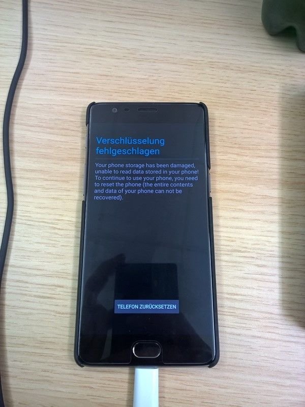

[doublepost=1482144264,1482142604][/doublepost]Jetzt wirds geil...
Mitten im Verschlüsseln hat sich das Handy neu gestartet. Dann kam das:
Wenn ich auf "Device neu starten klicke" dann lande ich im TWRP der ein bisschen was versucht und dann mein Handy von selbst neu startet und ich komme wieder zu der Meldung...
Jetz könnte ich gerade kotzen....
Im TWRP kann ich auch keinen Fatory Reset durchführen...
mhhh... Mist. Aber Backup kannst übers TWRP wieder einspielen?

Im Moment kann ich mal gar nix machen...
TWRP geht vor Fehlermeldungen über und die Interne SD Karte wird mit 0mb erkannt, also "nicht vorhanden".
Jetzt lade ich gerade das Full ROm runter und werde das mal per sideload versuchen zu installieren...
Im Moment geht mal NIX....
Echt geil...
Zeit für einen neuen Bug Report im Forum...
Zuerst mal Zeit dass ich das DIng wieder zum Laufen bekomme...
Hat jemand Ahnung ob man das Backup eines unverschlüsselten Device in ein Verschlüsseltes einspielen kann?
Fastboot format userdata hat mir jetzt mal immerhin wieder die data partition zurückgebracht... mal sehen wie es weitergeht...
Spiel jetzt gerade im TWRP meine komplette interne SD Karte mit allen Daten wieder aus dem Backup ein.
Wenn jetzt Restore auch noch klappt dann schauts ja mal nicht so schlecht aus. Mit meinem Handy, nicht mit dem verschlüsseln...

[doublepost=1482150648,1482148979][/doublepost]JETZT DREHE ICH DURCH!!!!
TWRP Backup wieder hergestellt, wird mein Pin nicht mehr akzeptiert?!?!?!
Wieder beruhigt, hier die Lösung:
[FIX] Wrong Pin/Pattern when restoring TWRP Nandroid Backup - OnePlus Forums
Jetzt habe ich mal echt die Schnauze voll und KEINE Lust mehr mich gerad emit irgendwas zu beschäftigen... Wenigstens geht das 3T jetzt wieder so wie noch heute in der Früh...
