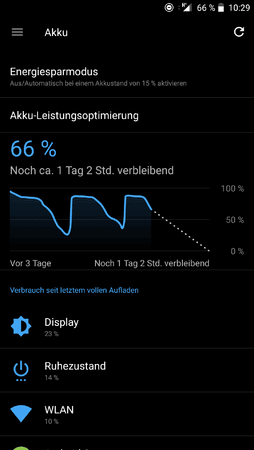

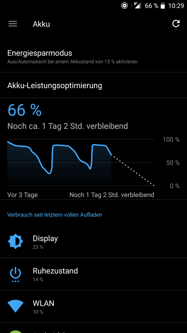

@BigM83 Sieht dann circa so aus. Ist mit Dash Charge aber echt schwierig, da ist man schnell über 80 Prozent :D Screenshot_20170705-102929.png

Richtig, aber selbst Dash Charge lädt den Akku nicht mit 1C (was soweit ich weiß für Li-Ion Zellen im Modellbau als recht moderate Ladegeschwindigkeit gilt)
Nicht komplett voll wäre mir auch am liebsten aber wir haben ja zum Glück intelligente Ladetechnik die sich für die letzten paar mAh viel Zeit lässt.
