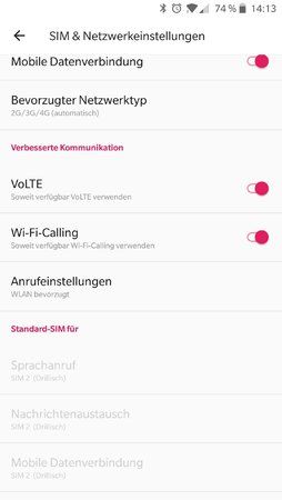

Als erstes müsste die option (siehe Bild) in den Einstellungen aktiviert sein, nur dann kann es funktionieren.
Die Änderung muss man in der Build-Prop vornehmen.
Nachfolgende Zeilen in der Build-Prop suchen und anpassen, oder eben ergänzen falls diese nicht vorhanden sind. Nach einem Neustart sollte die Option dann vorhanden sein.

Ist das aus einem op5t?
Nein, sondern von OnePlus 3. Aber es sollte auch auf jedem anderen OnePlus gerät funktionieren.
Du kannst dir ja sicherheitshalber eine Kopie des original Build-Prop abspeichern die du notfalls zurück kopieren kannst.
Also zur Stock ROM und dort die originale Prop sichern? Oder kann man die auch von anderen OP5T Geräten einspielen? Geht das auch bei Leuten die eine Custom Rom haben, oder woher stammt das Bild?
Das Bild ist von meinem Telefon, mit der aktuellen Beta. Egal welches OS du nutzt, die Codezeilen kannst du ergänzen.
Was du nicht machen darfst ist: Die ganze BuildProp Datei von einem anderen OS oder Telefon einfügen. Sondern immer nur vom gleichen OS und Telefon.

Drillisch unterstützt VoLTE nicht, daher bei mir nutzlos - habe es bei mir nur aktiviert um in Bildform aufzuzeigen.
Ja damit wird die VoLTE in den Einstellungen sichtbar geschaltet und noch viel wichtiger AKTIVIERBAR. Wenn die Telekom die Funktion anbietet dann sollte es dann auch funktionieren.
