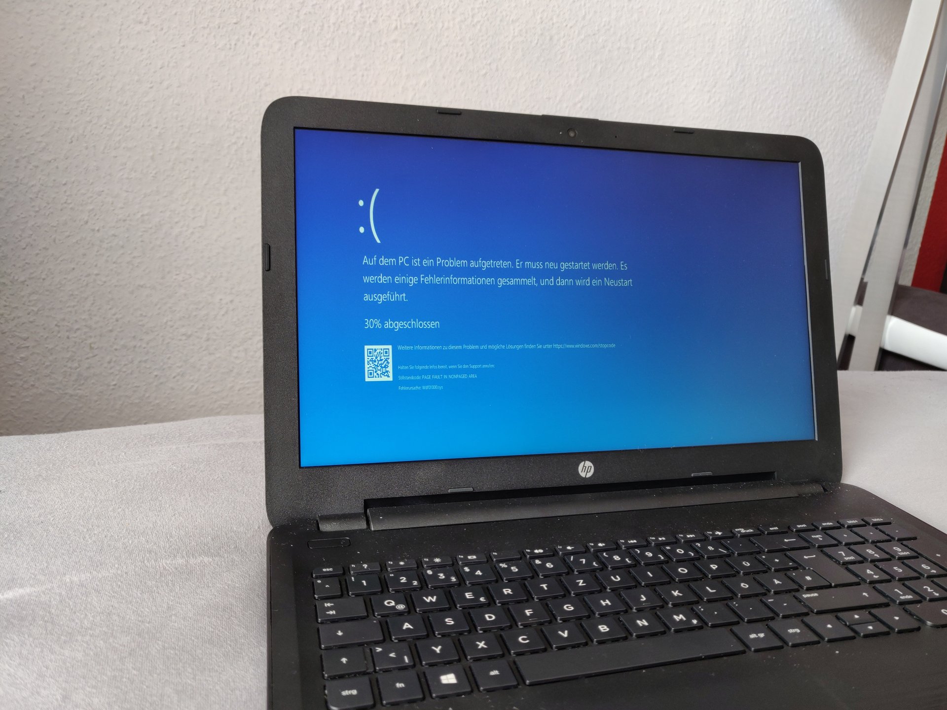

Hab wieder das shit Problem. Wollt ja Mal ein Screenshot einfügen, aber muss ich das vorher wir ner externen Seite hochladen?
[doublepost=1543140495,1543140428][/doublepost]Hier der Bluescreen

Einige HP-Rechner tun sich mit den letzten Windows-Updates schwer, meiner leider auch... Gegebenfalls USB-Treiber neu installieren, hat bei mir in einem anderen Fall für Besserung gesorgt!
@android_user13 meinst du die Treiber vom one Plus oder die direkt vom Motherboard?
Bei mir war es der USB-Tastaturtreiber des PC's, habe ich durch Nachforschung im Internet herausgefunden. Am besten installierst du das Programm "HP Assistant", der scannt alle Treiber etc. und installiert gleich die neusten Versionen auf Wunsch
@flomaus92
Würde erstmal im Eventlog schauen was genau den BSOD verursacht, dann kannst du das Problem auch schneller lösen;)
@mj084 wo finde ich den Eventlog?
Geh mal in den Gerätemanager und aktualisiere alle USB Treiber (Rechte Maustaste, Treiber aktualisieren, Online nach Treiber suchen)
Also, ich habe den HP-Manager installiert und alle Treiber aktualisiert. Im Geräte-Manager war ich vorher und habe alle usb Treiber aktualisiert, bzw. auch noch deinstalliert und dann nach neuer Hardware gesucht.
Jetzt ging es drei mal gut, aber jetzt schmiert der HP Mist wieder ab.
Der Fehlercode deutet auf einen defekten Arbeitsspeicher hin. Lass mal Mem Test x86 laufen kannst du bequem über nen bootbaren USB Stick machen. Ich glaube nicht daß der USB Port oder das Telefon schuld ist. Denke es liegt an dem Notebook
