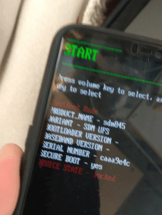

@Baron1971 falls das mit geschlossenen Bootloader klappt. Wäre natürlich die Lösung
Reaktionen: Lupolendales
Auf dem Bild sieht man ja den Status "Locked"!
Aber der Tipp von @Baron1971 müsste trotzdem gehen, ein versuch ist es wert.
