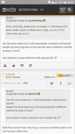

Scheinbar führt das Entsperren des Bootloaders zu einer Rückstufung des Widevine DRM von L1 zu L3.
Ob ein erneutes Schließen des Bootloaders das wieder rückgängig macht ist noch nicht bekannt.
Laut eines Kommentars tritt dies bei einem Pixel 2 mit offenem Bootloader nicht auf.
Vielleicht lesen hier auch OP5/T User mit und können da noch was zu sagen.

Das wäre ein starkes Stück.
Auf XDA geht es auch schon los.
Allerdings gibt es bei reddit auch Berichte über erfolgreiches L1 mit unlock Bootloader und Magisk.
