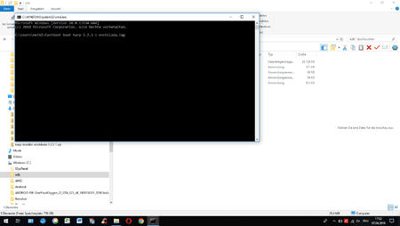

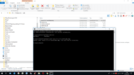

ich bekomme das twrp.img einfach nicht gebootet. Ich habe Adb-, Fastboot- undOP6 USB Treiber neu installiert (obwohl das Handy wurde jederzeit im Adb und Fastboot Modus angezeigt). Die .img Datei in den Adb Ordner kopiert, das Usb Kabel gewechselt, die Usb Steckplätze gewechselt, Pc neu gestartet, .img Datei entpackt, den File auf "twrp.img" umbenannt, das Teil von eng.stg. habe auch noch probiert ......es kommt immer nur "no such file or directory" :1f629:
Habe jetzt quasi 2,5 Std. files getippt und probiert - no way :1f634:
Mach mal nen Screenshot von dem Ordner in dem das twrp-Image liegt und einen vom cmd-Fenster mit der Fehlermeldung.

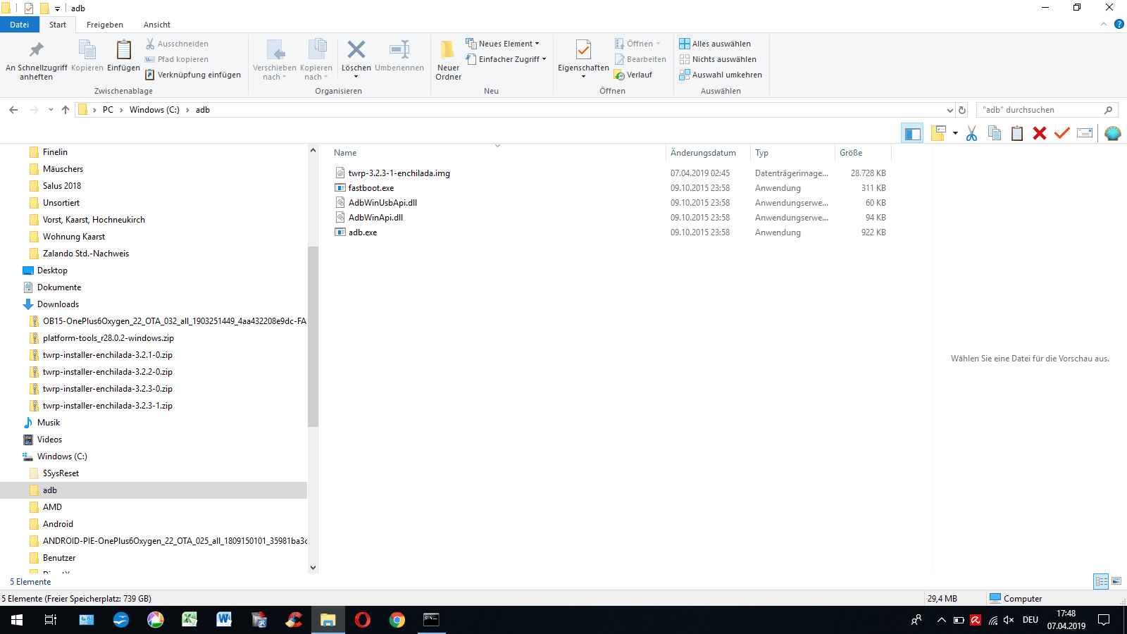

Hi @TomTim ,
hier ein paar Fotos. Das Image habe ich einmal direkt im Ordner in dem auch adb und fastboot sind abgelegt und einmal quasi lose in die Partion (C:) in dem sich auch der adb/fastboot Ordner befindet.

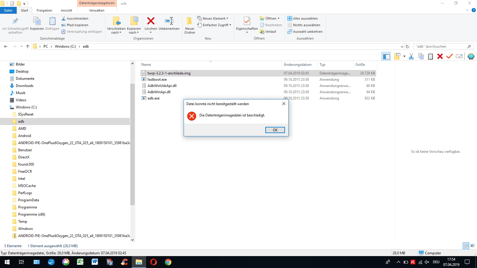

Wenn ich die Imagedatei doppelt anklicke, kommt die Meldung "Dateiträger beschädigt".
Der Pfad ist falsch.
Beende die Eingabeaufforderung, nun drückst du die Shifttaste und die Rechte Maustaste im adb Ordner, im nun aufgploppten Popup wählst du PowerShell hier öffnen.
Jetzt probierst du es erneut mit dem Befehl.

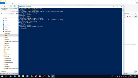

Vielen Dank @TomTim , @nik :1f44d::1f44c:
Twrp und Magisk sind drauf -Ente gut,alles gut. was ne Kleinigkeit- wenn man es weiß ;)
