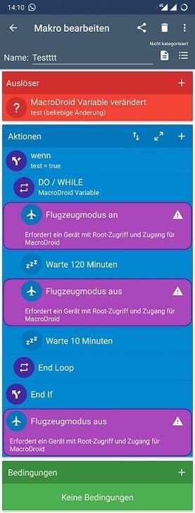

Ok, ich habe verstanden was du möchtest und würde das folgendermaßen machen:
Variable erstellen:
Art: Boolean
Makro Nr. 1: Arbeitsgebiet erreichen
Auslöser: Geofence Auslöser -> Bereich erreicht -> Geofence so festlegen wie du möchtest.
Aktion: Spezifisch für Macrodroid -> Variable setzen -> Flugmodus Arbeitsplatz -> wahr
Bedingungen: Tageszeit 06:30 - 19:00
Makro Nr. 2: Arbeitsgebiet verlassen
Auslöser: Geofence Auslöser -> Bereich verlassen -> Geofence so festlegen wie du möchtest.
Aktion: Spezifisch für Macrodroid -> Variable setzen -> Flugmodus Arbeitsplatz -> falsch
Makro Nr. 3: Flugmodussteuerung
Auslöser: Spezifisch für Macrodroid -> Macrodroid Variable verändert -> Flugmodus_Arbeitsplatz -> beliebige Wertänderung
Bitte jetzt das Macro speicher und unter "Alle Makros" nochmal zum bearbeiten öffnen. (Nur so erscheinen die if- Befehle, direkt in der Erstellung fehlen sie leider)
Dann bei Aktionen folgendes hinzufügen: (nicht von meinen Bezeichnungen durch das Testen verwirren lassen)
wenn (If): Bedingungen +: Spezifisch für Macrodroid -> Macrodroid Variable -> Flugmodus_Arbeitsplatz -> Wahr
Do / While: Einmalig ausführen und dann wiederholen solange die Bedingung zutrifft -> Bedinungen + -> Spezifisch für Macrodroid -> Macrodroid Variable -> Flugmodus_Arbeitsplatz -> Wahr
Unterschied zu deinem Makro:
Wenn du länger in der Arbeit bleibst, dann wird um 19:00 NICHT die Schaltung aufgehoben, sondern erst wenn du den Geofence verlässt.
Wenn du VOR 06:30 im Arbeitsgebiet bist, passiert ebenfalls nichts.
