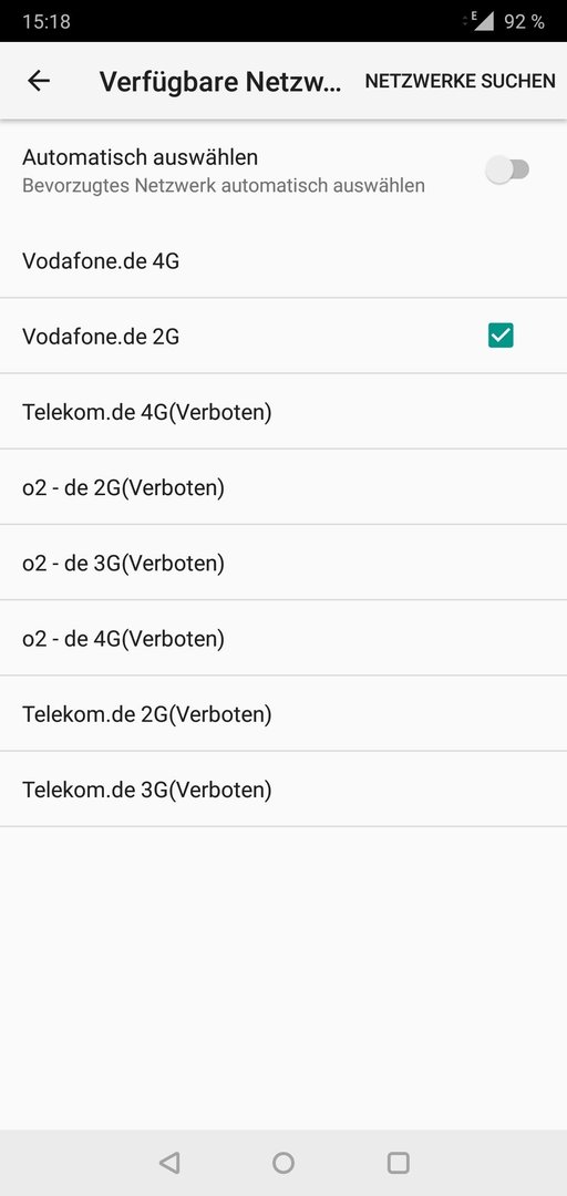

Hallo, ich habe eben ein Problem mit dem Netz gehabt. Ich war in einem Geschäft einkaufen und wollte was Internet nachsehen. Oneplus 6 gezückt - verdammt, nur 2G Netz! Später wollte ich nochmal etwas nachschauen, selber Laden - 4G! Währenddessen geht es wieder auf 2G.
Ich hab dann manuell nach Netzen gesucht und prompt wieder 4G gefunden.
Warum also passiert das? Das ist doch Quatsch, 4G hatte auch topp empfang!

ne ähnliche Empfangssituation hab ich auch auf der Arbeit, hab erst top LTE Empfang und Datendurchsatz, wird dann immer schwächer und schaltet dann auf vollen 3G+
Empfang runter, nur komischerweise dann komplett ohne Datendurchsatz (echt komischer Vodafone Empfang dort)
Mann kann übrigens auch 3G only und 4G only einstellen. Einfach im Dailer *#*#4636#*#* eingeben und es öffnet sich ein kleines Testmenü, anschließend auf Telefoninformation gehen und dort findest du die Option "Bevorzugten Netzwerktyp festlegen".
WCDMA only ist 3G und LTE only ist 4G.
Bei LTE only sollte man aber VoLTE haben sonst ist man telefonisch nicht erreichbar und man kann auch nicht selber anrufen.
Vielleicht kann die Schwelle für den Netzwechsel noch mit einem Update verbessert werden.

Danke für die Antwort. Wie komme ich dann auf den normalen Modus zurück? Top wäre es wenn man es im Menü auswählen könnte wenn da also die zusätzlichen Punkte mit 4G und 3G only da wären.

Aber der Tipp mit dem Menü ist schon richtig klasse, so kann man das Handy in 4G zwingen.
Nur bringt 4g fast nix ohne VoLTE, desshalb hab ich es auch abgeschaltet! Denn 3g+ reicht zum surfen völlig aus!:):)
Das ist richtig 5Mbit reichen allemal, allerdings ist es wie bei meinem Screenshot zu sehen oft so das es einfach kein 3G Netz mehr gibt. Was dann? Dann bin ich doch sehr froh um LTE.
Auf dem "Land" gibt es aber oftmals nur 2G oder 4G (da Band 20 sehr weitläufig ist), da möchte ich doch auf LTE nicht verzichten.

Um wieder auf Standard zu kommen einfach eine der vorgegebenen Netzkonfigurationen auswählen;)

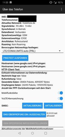

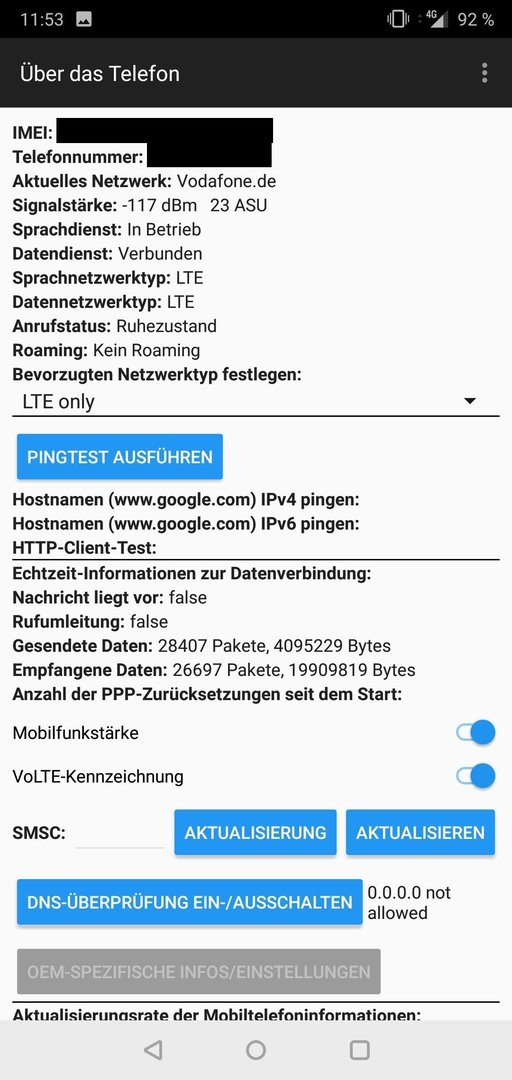

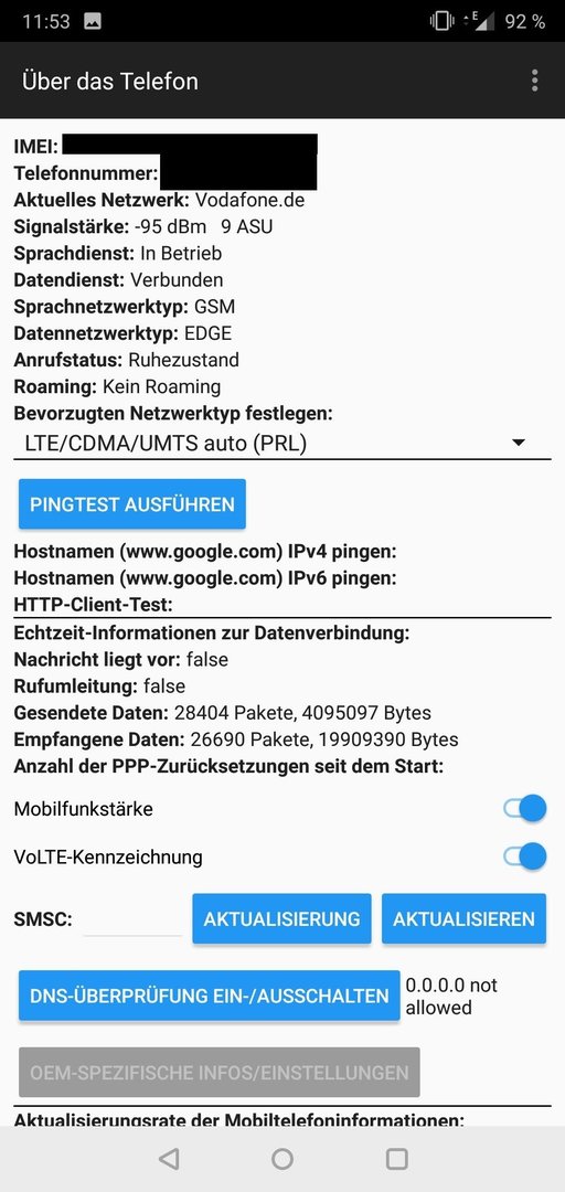

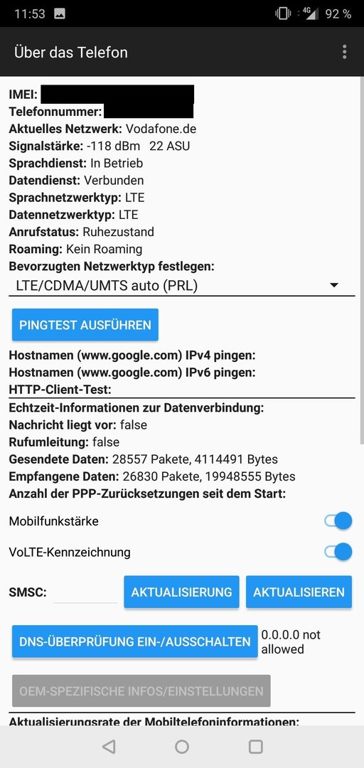

Ich habe noch ein paar Screenshots um mein Problem zu verdeutlichen. In dieser Situation hält LTE im Automatik Modus wenigstens ein weilchen.
Screenshot 1: Handy liegt da soll zum surfen benutzt werden - leider nur Edge...
Screenshot 2: Handy wird auf LTE only umgestellt. --> Super LTE empfang.
Screenshot 3: Handy wird auf Automatik umgestellt. --> LTE bleibt erstmal ein weilchen.
Nachdem man es dann mal ein weilchen in der Tasche hatte, geht es wieder mit der Situation von Screenshot 1 los.
Warum macht es das nicht automatisch? In der Tasche von mir aus, aber wenn ich es aktiviere und benutzen möchte erwarte ich von so einem Handy das in das für mich beste Netz gewechselt wird!

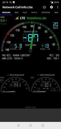

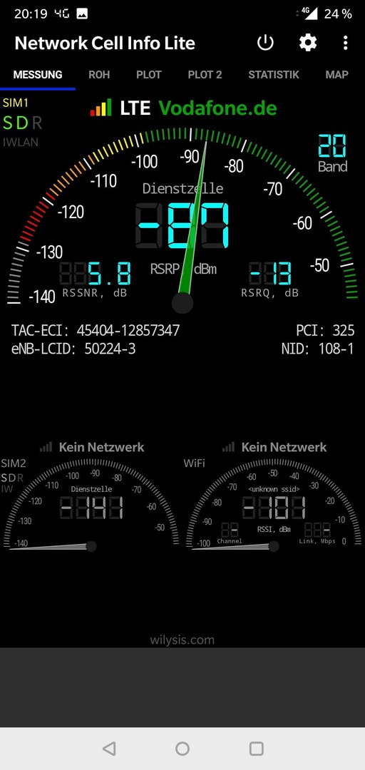

-117dBm im LTE Netz sind wohl eher nicht so dolle. Du kannst dir ja mal die App "Network Cell Info lite" runterladen. Dort sind -117dBm nahe am roten Bereich. Vielleicht sollte OnePlus die Anzeige für die Signalstärke nochmal überarbeiten.
Übrigens, standardmäßig ist TD-SCDMA/CDMA/UMTS eingestellt.
Anbei hier mal mein aktueller LTE Empfang.
