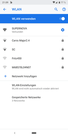

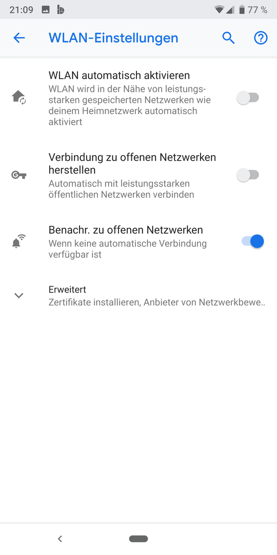

so...jetzt bin ich auch verwirrt. Ich habe derzeit noch ein Pixel und bekomme morgen das OP6. Ich habe beim Pixel WLAN aktiviert. Verlasse ich das Haus habe ich natürlich kein WLAN sondern LTE. Komme ich zurück, bin ich automatisch wieder im WLAN eingeloggt. Habe mal die Einstellungen geprüft: so wie es eingestellt ist würde es sich ja gar nicht wieder automatisch verbinden? oder???

@matias0385
Wenn du das Haus verlässt und WLAN eingeschaltet lässt wie auf dem Screenshot,
dann wird es sich auch wieder verbinden sobald dein Heimnetz wieder in Reichweite ist.
Der Schalter "WLAN automatisch verbinden" (bei dir deaktiviert) hat nur Einfluss sobald du
das WLAN abschaltest (erster Screenshot).
Reaktionen: matias0385

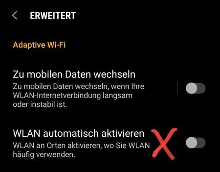

Nur zur Info: Samsung hat es in den erweiterten WLAN-Einstellungen und funktioniert nach kurzer Lernphase einwandfrei.
Reaktionen: bandit1976
@Taba Glückwunsch zum senilen :wubwub::blushing:
Bei SumSum ist es so, OP hat die Einstellung scheinbar entfernt..
