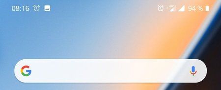

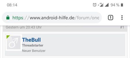

Tatsächlich kommt ein zweites Wecker Symbol oben links in der Note. Oben rechts ist immer da.

Also das ständige wecjersymWeck ist bei mir oben rechts, der Wecker von der Uhr wird oben links angezeigt.

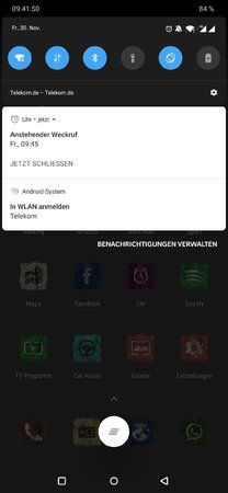

[doublepost=1543567497,1543560958][/doublepost]Hab nochmal nachgeschaut und die Symbole verglichen. Das Symbol erscheint, wenn ein Wecker in Kürze ansteht.(siehe Screenshots)
Bist du denn meiner Empfehlung den Cache und sämtliche Daten der Uhr zu löschen anschließend einen Neustart durchzuführen nachgekommen? Falls nicht, hier nochmal die Anleitung ;)
Einstellungen-->Apps&Benachrichtigungen-->Uhr-->Speicher-->Cache leeren & Speicherinhalt löschen
