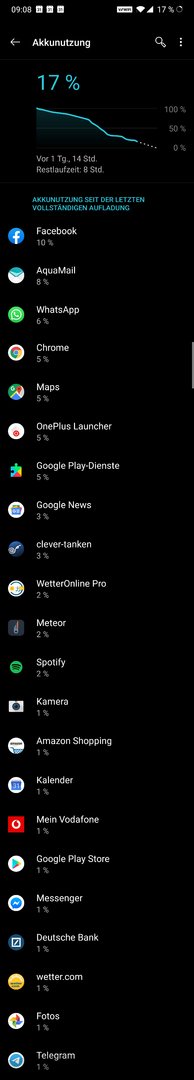

Das einzige negative das mir bisher auffällt ist ein höherer akkuverbrauch. Sowohl im Standby wie auch bei der Nutzung. Aber das bendelt sich ja vielleicht noch ein.
Reaktionen: fidus62 und Inso
@Moncada2607
Ist bei mir auch so. Aber seit 10.0 schon.
9 lief bei mir länger.
Kann ich bestätigen. Schaffe mit OOS 10 bzw. 10.0.1 keine 7 Stunden oder mehr DoT mehr.
Finde aber auch keine auffälligen Verbraucher unter Akku.
Der Standbyverbrauch ist einfach ein gutes Stück höher.
Bei mir ist der Akkuverbrauch deutlich besser, aber mit der Autohelligkeit bin ich immer noch nicht zufrieden und in der OnePlus Gallery liegen die Bilder immer noch auf der Seite.
