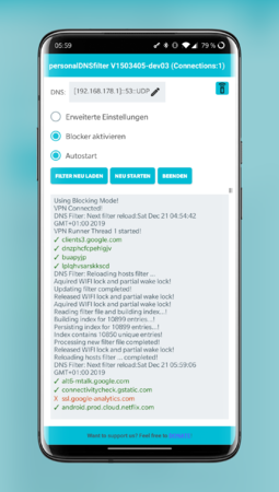

Für einen Werbeblocker ist kein root notwendig.
Kostenlos - personalDNSfilter - Werbung, Malware Domains und Tracker systemweit blockieren ohne root – App-Vorstellungen
https://zenz-solutions.de/personaldnsfilter/

Hallo Timeturn,
ja ok. Ich teste mal dieses Programm.

Ich teste jetzt mal das Programm von Timeturn. Bisher lüft es echt gut. Nur das Blöde Schlüsselsymbol nervt mich in der Statusleiste. Und man kann es wohl nicht entfernen.
Trotzdem schöne Weihnachten an alle.
Keine 24h sind rum und du "beschwerst" dich, dass dir niemand geholfen hat???
Das Schlüsselsymbol kann man nicht entfernen, da sicherheitsrelevant. Zeigt ein aktives VPN an, da DNSFilter sich als VPN ins System klinkt, um die DNS-Abfragen abzufangen. Gewöhnt man sich dran, ich seh das schon nicht mehr :flapper:
