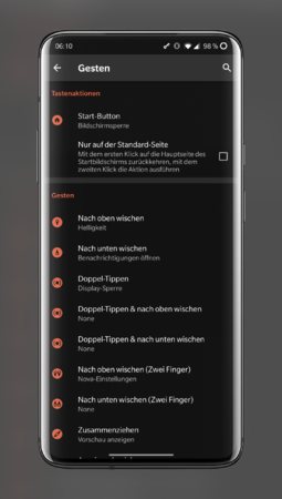

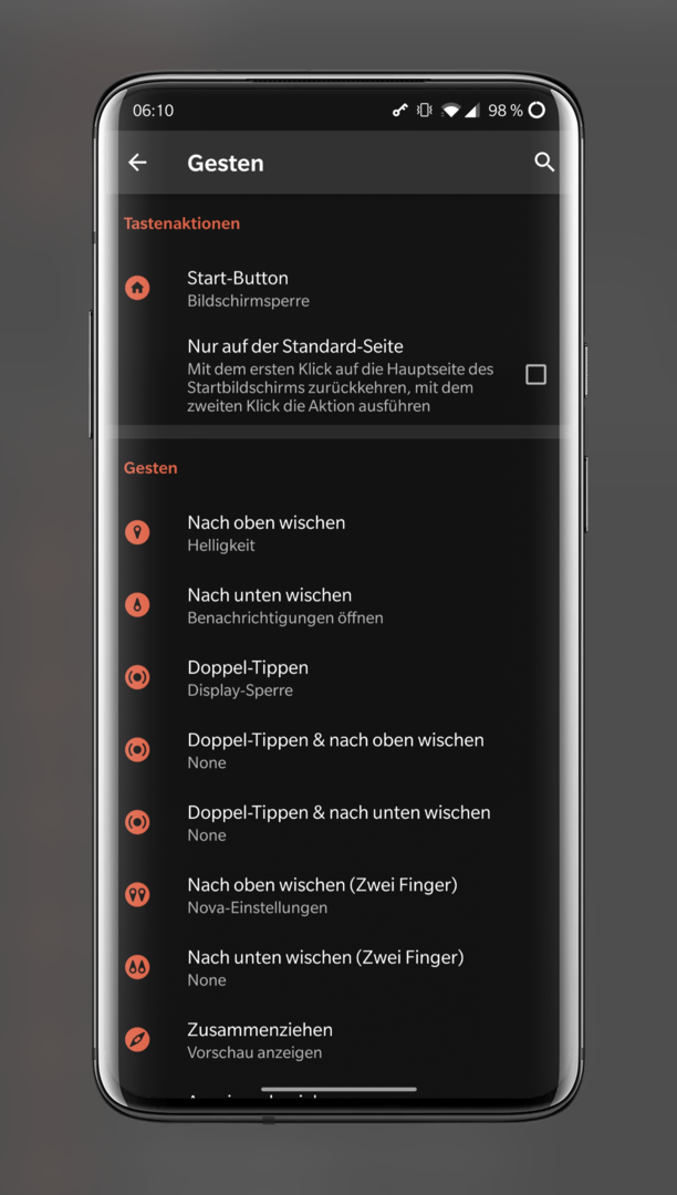

Bietet das 7T eigentlich Double Tap to Sleep / Double Tap to Lock o.ä. bequeme Sperrmethoden?
Ich fand das zuletzt sehr angenehm, mein auf dem Tisch liegendes Smartphone dezent, schnell und einfingrig per Druck auf dem FP-Sensor zu sperren, aber das geht ja nicht mehr mit den In-Screen FP-Sensoren.
@dadri - Ja, ist eine Einstellung im OnePlus Launcher. Dort kann man einstellen, das man es per Doppeltipp sperren kann. Auf einem freien Bereich länger tippen und "Einstellungen" wählen.
Geht auch als Geste etwa in Nova Launcher - den benutze ich. Habe das so eingestellt, das die Home-Taste sperrt oder ein Doppeltipp auf einen freien Bereich. Da ich die Android 10 Gestensteuerung aktiv hab, sperrt es sich, wenn ich vom unteren Rand nach oben wische.
Reaktionen: dadri und medion1113
