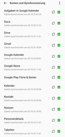

Hi @all,
hab folgendes Problem seit ca. 4 Tagen:
Gmail synchronisiert die E-Mail Konten nur dann wenn ich die App öffne.
Unter Oxygen11 hatte ich das Problem auch mit anderen Apps (z.B. Threema). Bin dann als lauter Verzweiflung auf LineageOS 18.1 umgestiegen. Vor 4 Wochen ich wegen Oxygen12 erstmal zurück auf 11 und hatte da keine Probleme. Auch nach dem Umstieg auf Oxygen12 lief alles (bis auf Fingerabdruckscanner) "problemlos".
Lösungsversuche:
  • Akkuoptimierung deaktivieren, geht nicht da diese Option unter den Einstellungen für Gmail nicht vorhanden sind
  • Benachrichtigungseinstellungen überprüft
  • Gmail, alle Updates gelöscht da deinstallieren nicht geht (Systemapp)
  • Gmail, alle E-Mail Konten gelöscht und wieder eingerichtet
  • Google Konto gelöscht und neu eingerichtet
  • Handy auf Werkseinstellungen zurück gesetzt und neu eingerichtet
Gibt es sonst noch irgendwelche Möglichkeiten?
Muss ich doch zu LineageOS19.1 wechseln ...

Hi!
Konnte des Problem zumindest bei mir finden, warum nur Gmail nur synchronisiert, wenn die App geöffnet wird.
Hatte zum Glück nach dem Werksreset noch nicht alles wieder Eingerichtet gehabt und hab versucht Schritt für Schritt der bisher vorgenommenen Einstellungen/Apps wieder rückgängig zu machen.
Verursacher war …… Magisk (25.2) und „Verweigerungsliste konfigurieren“.
Nach dem ich die Option „Verweigerungsliste erzwingen“ deaktiviert hatte, funktionierte Gmail so wie es sollte.
Danach bin ich Programm für Programm durchgegangen, ob danach Gmail seinen Dienst verweigert. Den Haken bei „Google Play-Dienste“ zu setzen war wohl keine gute Entscheidung.
Zweck war zu verhindern, dass Google Play erkennt, dass das Handy gerootet ist. Es ist wohl ausreichend den Haken bei „Google Play Store“ zu setzen.

Hab das Problem leider auch ohne root und Magisk.

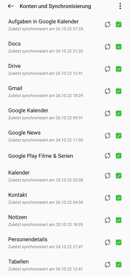

Hey, habe das selbe Problem auch seit dem Android 12 Update. Aus irgendeinen Grund werden die Google Programme nicht mehr synchronisiert, auch ein manuelles synchronisieren hilft nicht.
