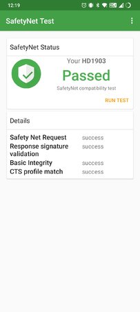

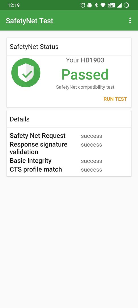

@Schnuffelhase70
Also bei mir geht er nicht mehr, also im Sperrbildschirm und bei Apps - trotz Löschen der alten und neu anlernen...
Edit:
Bei mir lag es am Magisk Hide Props Config Module v6.1.2-v137 - dieses musste ich erst deaktivieren, dann ging der FPR auch wieder und SafetyNet Status passed
