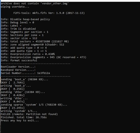

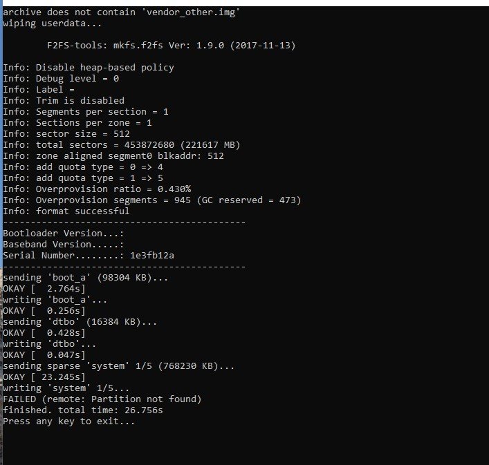

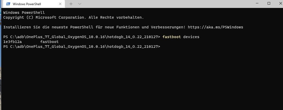

ständighabe ich mit dem 7T Ärger diese woche 2 x abgestürzt dann einma alles in Schwarz ,Buttons und soweiter , dann wieder Total absturz .
ich habe besimmt schon 10 verschiedene ROMS versucht drauf zu bekommen . Wenn der Flash durchgelaufen ist steht am Ende immer < waiting for device > und es rührt sich nichts am Gerät
muss ich denn eine bestimmte Rom haben ?
vielleicht sagt das Bild etwas

Anderes Kabel mal probiert?
@mj084 alles probiert
Was könnte noch helfen?
  • Konsole als Admin öffnen
  • Andere USB Anschluss versuchen USB 2.0 statt 3.0
  • Anderer PC
  • Andere Version von fastboot.exe
Hatte auch schon öfters Mal Probleme und eins davon hat irgendwie immer noch geholfen.

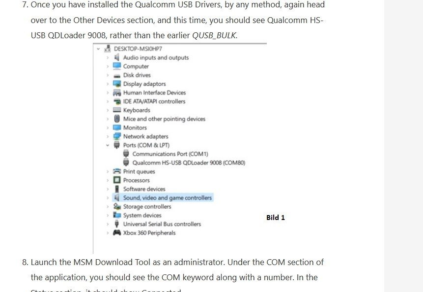

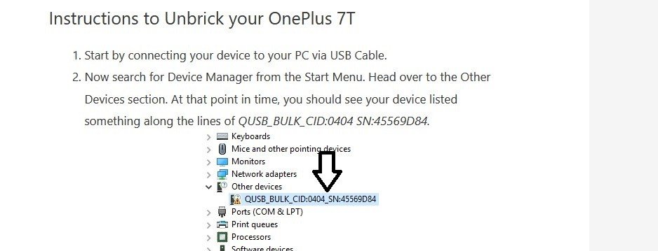

Nachdem ich jetzt alles versucht habe incl der Anleitung hier Unbrick Your OnePlus 7T and bring it back from a Dead State - DroidWin geht es nicht .

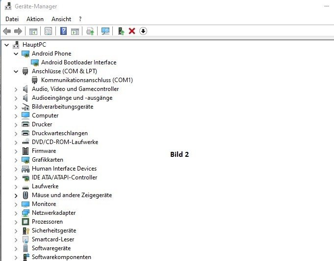

In der Beschreibung wird das so angezeigt Bild 1 aber bei mir nur so Bild 2
Ich bin im Fastboot Modus bekomme das verdammte OP7t nichtb zum laufen ,da es mirb schon seit Anfang an Theater macht.
vielleicht hat noch einer eine Idee bevor ich den Hammer hole

Du bist auch im falschen Modus. Wenn du das Unbrick Tool nutzen willst, musst du im EDL Modus sein, ansonsten geht das nicht. Wenn Android Bootloader oder Fastboot im Gerätemanager steht, hast du das Handy nicht in den korrekten Zustand gebracht.
In den EDL Modus kommst du wenn du bei ausgeschaltetem Handy lauter und leiser während dem Einschalten gedrückt hälst.

@Lupus was ich bei mir nicht hinbekomme ist diese Anzeige
so wie ich das verstehe wird keine Partition gefunden
Hier fehlt einfach der Treiber für das Gerät - ich probiere das mal zu Lösen;)
edit: ist ja nur der Screenshot aus der Anleitung, bekommen wir trotzdem hin;)
