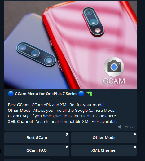

schau mal hier: OP 7T GCam Mod. Dort wird jeder fündig!
OnePlus 7/T/Pro | Google Camera

Bei mir geht es ohne root, es muss nur die richtige XML Datei verwendet werden. Mehr Auskunft kann ich dazu gerade nicht geben, hab so lang rumgespielt, bis es funktioniert hat. :)

Habe jetzt durch den Thread hier auch mal auf die v8 aktualisiert:
Nutze die GCam_6.210329.0153build-8.1.101 mit der OP7T-Advanced-MultiCam-osm0sis.xml und dem Enhancer Modul für Magisk:
Magisk Module for Enhancing OP7 (T, T PRO, PRO) Camera on Google Camera
Habe dann noch wie beschrieben in den Einstellungen der GCam folgende Setttings gesetzt:
Revert any old rampatcher settings, and set imx586 AVG in noise modeler for rear main. It exists on newer Arnova and will be on new UCVM when released.
Dann noch jeweils einmal als Config mti HDR und HDR+ abgespeichert und fertig - Unterschiede gerade bei Nacht können sich sehen lassen :)
