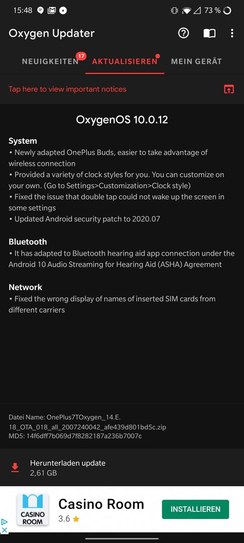

Es geht um dieses Update das mir der oxygen updated anzeigt. Screenshot_20200806-154831.jpg

Eine Frage hab ich aber noch. Geht das eh auch mit der füll ota die mir der oxygen updater anbietet? Muss halt dann das Update lokal installieren.
@R4veForce Der Oxygen Updater installiert das Update auf den inaktiven Slot. Aber du musst vorher über den Magisk Manager dein Stock boot.img restoren, wie in der Anleitung beschrieben. Ansonsten wird der Updater das OTA-Update wahrscheinlich nicht installieren.
Wenn das OTA-Update installiert ist, kannst du Magisk auch auf den inaktiven Slot (wo sich auch das Update befindet) installieren.
Du darfst dein Handy die ganze Zeit über NICHT neustarten, bis es explizit in der Anleitung verlangt wird!
Reaktionen: R4veForce
