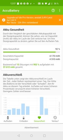

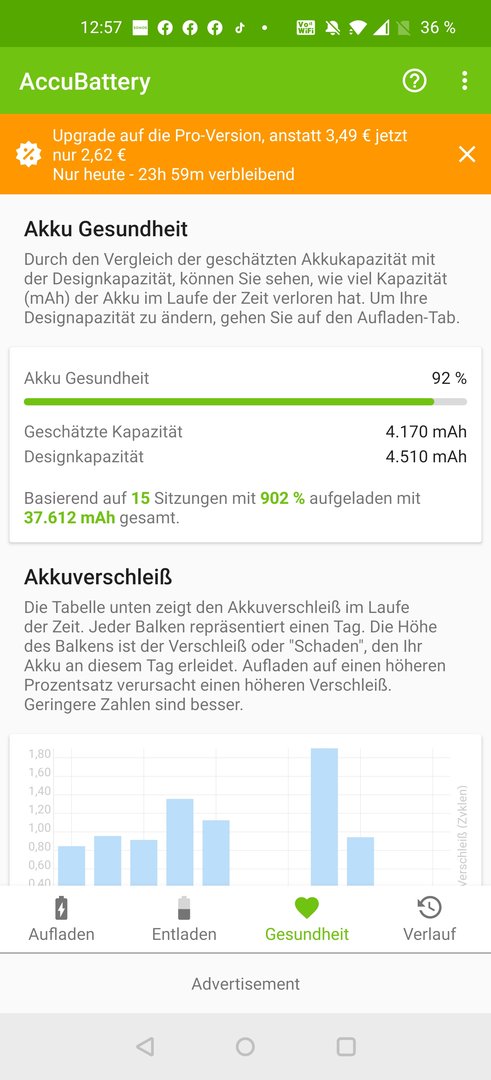

Hallo meine Akku Gesundheit liegt laut App nach nichtmal einen Monat bei 92 Prozent. Das ist schon Recht heftig wenn man der App glauben schenken mag. Könnt ihr Mal Posten welche Werte ihr so habt ? Vielen Dank im voraus.

Der Wert der dir jetzt unter Gesundheit angezeigt wird, der zeigt nicht die wirkliche Kapazität. - und ist somit Falsch.
4510 ist die Gesamtkapazität der Zellen. Zum Schutz vor Tiefenentladung wird aber ein Teil der Zellen dem Gesamtwert vorenthalten und bleibt zum Schutz des Akkus reserviert. Die Angezeigten 100% mit denen die App rechnet sind ergo nicht die Gesamtkapazität deswegen ist die Berechnung falsch.
Außerdem kann diese App immer nur eine >Schätzung< der Kapazität auf Grundlage der Lademenge angeben.
Die Hersteller begrenzen aus physikalischen und Haltbarkeitsgründen die nutzbare Kapazität der Akkus. Sonst wären sie nach wenigen Ladezyklen schon kaputt. Wenn dich die Anzeige stört, dann begrenze in der App die Kapazität um etwa 2,5%. Das wären 4190 4397 mAH anstelle 4510 maH. Das ist zwar auch nur ein angenäherter Wert, aber der ist deutlich realistischer als die Designkapazität, die das Phone ausgibt.

@e2thec Das Akkuverhalten wurde mit den Updates sogar deutlich verbessert. 92% sind ein normaler Wert, niemals wird die volle Zellenkapazität genutzt. Außerdem gibt es einen Menüpunkt "Optimiertes Aufladen", in Verbindung mit dem Ernergiesparmodus schon es den Akku, der dann außerdem länger durchhält.

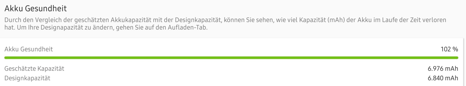

Na ja, mein Samsung Tablet hat 102% 😜

Wie @TomTim weiter oben schon gesagt hat: Das ist alles eine Schätzung.
Und dein Screenshot zeigt das eindrücklich.
Ist bei meinem Galaxy Tab S6 auch so.
