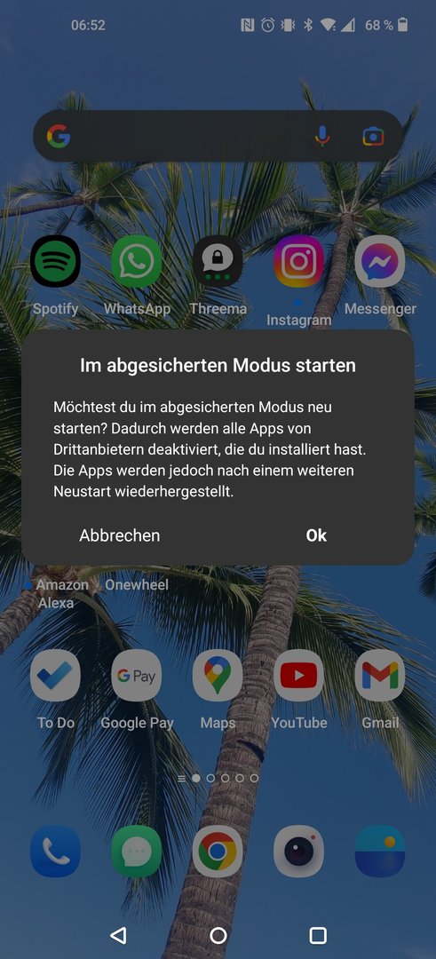

Moin Leute,
ich war immer zufrieden mit meinem 8 Pro, dann kam das Android 12 Upgrade.
Abgesehen von diversenen kleineren Bugs und Verschlechterungen besteht
mein Hauptproblem darin, dass mein 8 Pro sich nur noch in den abgesicherten Modus starten lässt.
Siehen Anhang.
Was habe ich bisher versucht?
- Android cache geleert
- Funktionstasten geprüft, nichts klemmt
- kürzlich keine neuen Apps installiert (Das Problem kam wie aus heiterem Himmel quasi)
- auf Werkseinstellungen zurückgesetzt
Problem besteht weiterhin.
Hat hier jemand eventuell das gleiche Problem und eine Lösung
oder weitere Ideen?
Aktuell fällt mir nur ein Downgrade auf Android 11 ein,
das wäre aber eher der letzte Ausweg.
Wenn ich das Thema in der Suche übersehen habe tut es mir leid.
Wäre dankbar über Hilfe.
Andy

Geht es um das Problem des Infofensters im Powermenü, dass nur einen abgesicherten Neustart zulässt?
Hatte das Problem auch, die Lösung war simpel aber selbst darauf gekommen bin ich auch nicht ;-)
Ich hatte (wie üblich) in den Entwicklereinstellungen alle Animationen abgestellt, wieder eingestellt auf 0,5x z. B., und schwupp, die Info beim Reboot ist weg und normaler reboot wieder möglich. Das herauszufinden hat mich auch einiges an Recherche und viele Reboots gekostet, nur weil ich bei dem Hinweis dann doch mal auf OK geklickt hatte....
Reaktionen: Akru
Ich kann die Deaktivierung der Entwicklerfunktion als Problemlösung bestätigen.
Habe auch ein ganzes Wochenende damit verbracht über 100 Apps komplett neu einzurichten, weil ich resetten musste.
Als ich dann ans Tuning ging, wollte der Mistknochen wieder in den abgesicherten Modus. Also die Entwicklerfunktion wieder deaktiviert und Neustart läuft seitdem problemlos. Meine, dass das Problem erst seit Android 12 besteht. Bei A11 hatte ich das Prob nicht. Kann das jemand bestätigen?
Ja, unter OOS 11 gab es keine Probleme. Ich hatte vor dem Upgrade auf OOS 12 ebenfalls (immer eine meiner ersten Aktionen) sämtliche Animationen abgestellt, das wurde schlich so übernommen....Zum Glück hatte ich den Tipp irgendwo (ich weiß nicht mehr ob auf XDA oder im Oneplus Forum) gefunden und kein Factory-Reset gemacht. Reboot direkt aus Magisk ging, allerdings auch nur solange ich nicht in den abgesicherten Mode gebootet hatte. Zum Glück ist das Ganze reversibel und relativ einfach zu beheben, wenn man es weiß....wie ein derartiger Bug in eine Final kommen konnte, das spricht nicht für Oneplus. Allerdings würde ich OOS 12 bisher auch eher als eine Alpha-Version bezeichnen, ich hoffe das ändert sich noch sonst werde ich das erste Mal seit langem wieder zu einem custom ROM wechseln, da weiß man wenigstens, dass man mit bugs rechnen kann ;-)

Die Entwickleroptionen sind auch tatsächlich nicht das Problem, lediglich wenn alle Animationen dort deaktiviert sind tritt das Problem auf. Bin mal gespannt ob c.21 das behebt....

@nihilista Oh man, das ist es mit Sicherheit auch bei mir gewesen.
Ich wollte null Animationen und maximale Geschwindigkeit, hatte es deshalb auch auf 0.
Gestern habe ich wie einige hier vorgeschlagen haben neu aufgesetzt, erst über den Oxygen Updater die Komplett Version neu installiert
und danach auf Werkseinstellungen zurückgesetzt. Es ist soweit alles wieder ok, auch diverse andere Bugs scheinen
vorerst beseitigt zu sein. Ich hatte z.B. ruckeln am Anfang jeder Videoaufnahme, Schwarzbild in der Galerie bei verwenden der
Zurück-Taste, unscharfe Aufnahmen usw. um nur einige zu nennen!..
