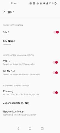

Ja aber scheinbar hat Congstar das standardmäßig so voreingestellt das WiFi Call nicht aktiv ist. Muss keiner verstehen, aber wenn man sich so helfen kann.

Ja, hab gerade bei meiner Frau geguckt, die hat die Option auch nicht. Ihr OnePlus 7t ist allerdings noch auf Android 10. Aber wenn das bei dir auch nicht is. Sehr merkwürdig.
Auf dem 6T und Telekom sind die Einstellungen so zu finden, wie @TimeTurn aufgezeigt hat. Android 10
So sieht es bei mir aus mit Congstar.
Reaktionen: Cua
@TimeTurn dieses Menü gibt es bei mir so auch nicht. Ich bin bei Fraenk.
Vermutlich möchte Telekom nicht dass der Kunde das selbst bestimmt.
