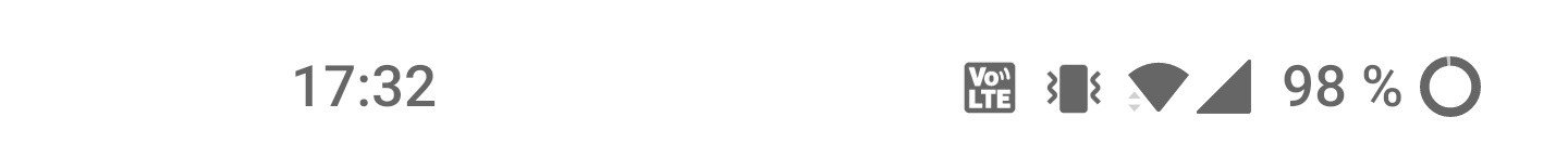

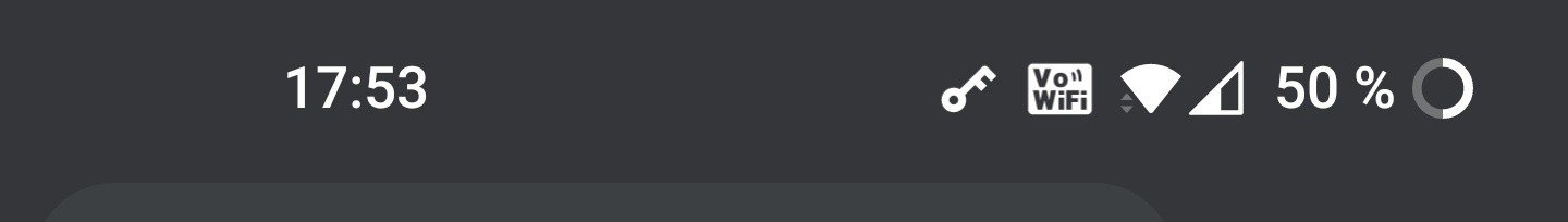

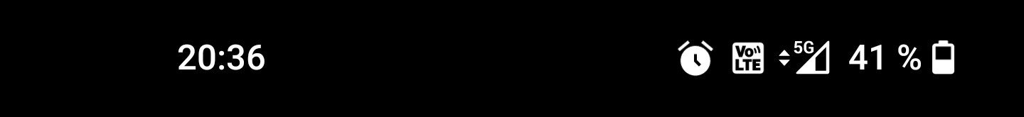

Könnt ihr Mal nen Screenshot machen wie dieses Symbol aussieht?? Ich habe auch immer nur eins in der Leiste. Ändert ein Neustart auch nix. Und mein Congstar Tarif kann alles laut Einstellungen.
Screenshot

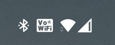

Meinst du das VoWifi Zeichen?
Das hatte ich bei mir noch nie gesehen. Liegt es an meinem WLAN Zuhause ? Hab Kabel von Vodafone mit einer gemieteten Fritzbox .

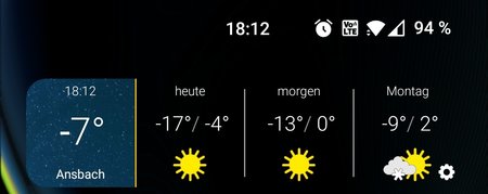

Kann an deinem Vertrag liegen. Musste es bei meinem auch per Hotline freischalten.
Und in den Einstellungen des Handys natürlich auch.

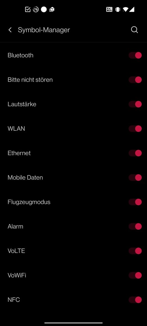

Ist das Symbol im symbolmanager auch aktiviert?

Also bei mir sind alle Symbole aktiviert. Ich habe gelesen das es mit dem Standard DNS zutun haben kann. Ich werde Mal bei Congstar (wobei ich da alles aktiviert habe) und dann Mal bei Vodafone nachfragen. Interessiert mich jetzt schon Mal .

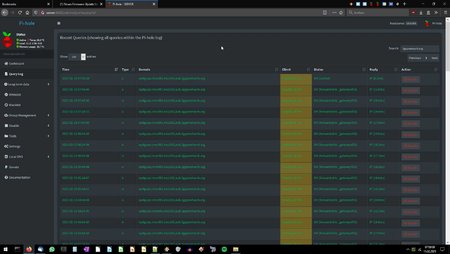

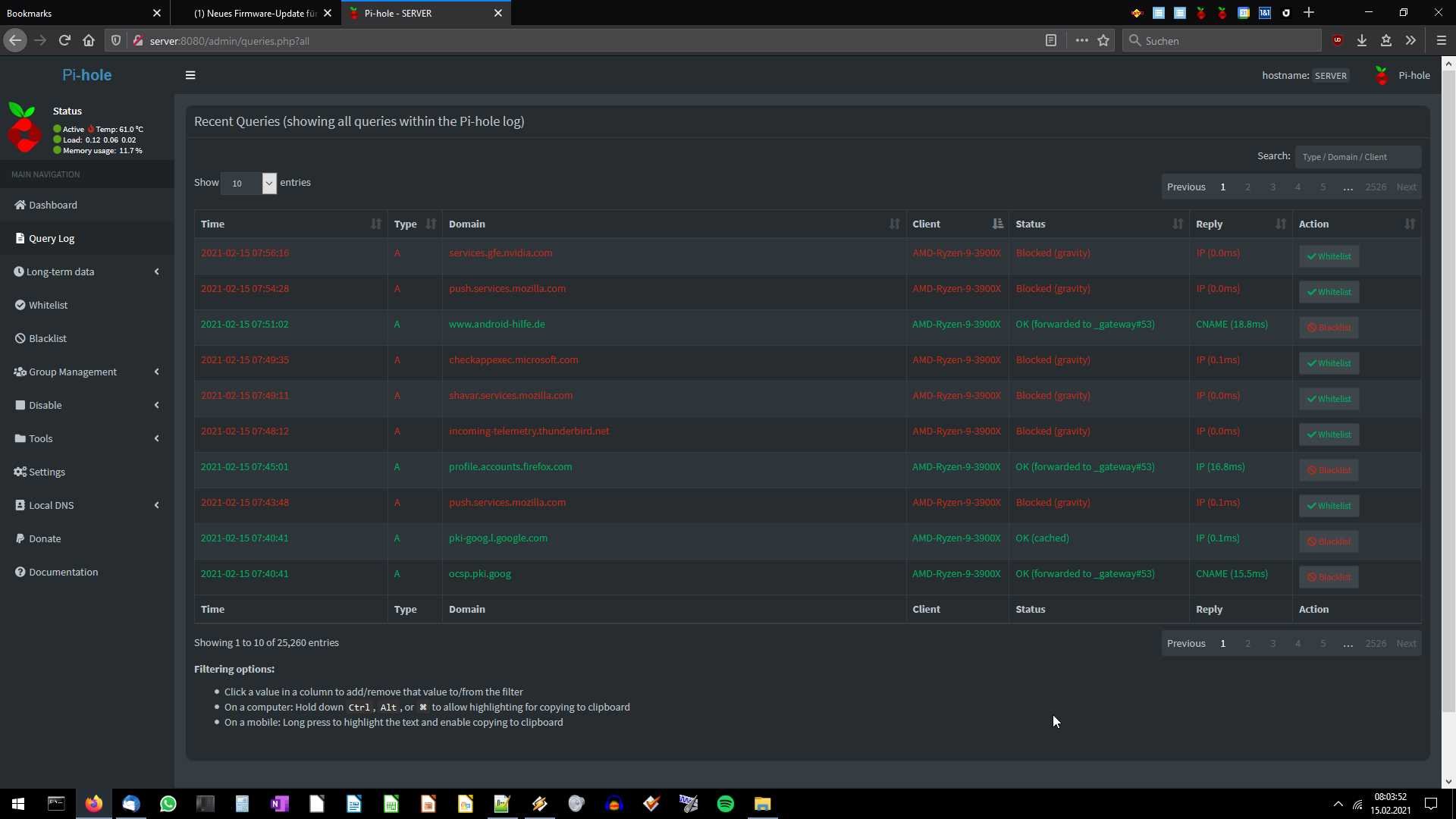

Ich habe hier einen eigenen kleinen Server, der auch pi-hole als DNS-Server am laufen hat - der Server wird von meiner FRITZ!Box 7590 im Netzwerk als DNS-Server per DHCP verteilt, alle Geräte gehen also über den Server als DNS-Server. pi-hole selbst nutzt dann die FRITZ!Box wieder als DNS-Server.
Die 7590 hat die aktuelle Laborversion 07.24-86264 installiert.
PS: In meinem Fall ist der Server :
epdg.epc.mnc003.mccxxx.pub.3gppnetwork.org
Über diesen wird VoWIFI erkannt. Solange der nicht blockiert wird, sollte das also gehen :) - für xxx steht hier eine Servernummer.

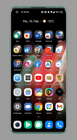

Reaktionen: Pimped und mamibe

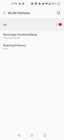

Wegen WiFi Call vielleicht ein kleiner Tipp.
Mit der App "Hidden Settings" hab ich gesehen, dass WiFi Call überhaupt keine Prio hatte. Da kann man das so einstellen, dass das die Prio beim WiFi Call ist solange man in einem WiFi ist. Ist im Prinzip nur eine Verlinkung zu einem versteckten Menü.
Was soll ich sagen . Seitdem läuft es !
Die App braucht kein root. Vielleicht hilft es euch ?

@-jacky- Danke, ich hoffe dass klappt dauerhaft. Mir ist es dennoch unverständlich warum man so etwas in einem versteckten Menü ablegen muss, das könnte doch meiner Meinung nach jeder User für sich selbst entscheiden.
Oder ist das WiFi Call vom Netzbetreiber vielleicht nicht so gerne gesehen wegen Tracking oder sonstigen Sachen?!?
Das kann ich dir nicht beantworten. Ist ja scheinbar eine Standard Einstellung vom Handy ?
Hätte noch ein Samsung Handy rumfliegen. Könnte ich die Tage Mal testen ...

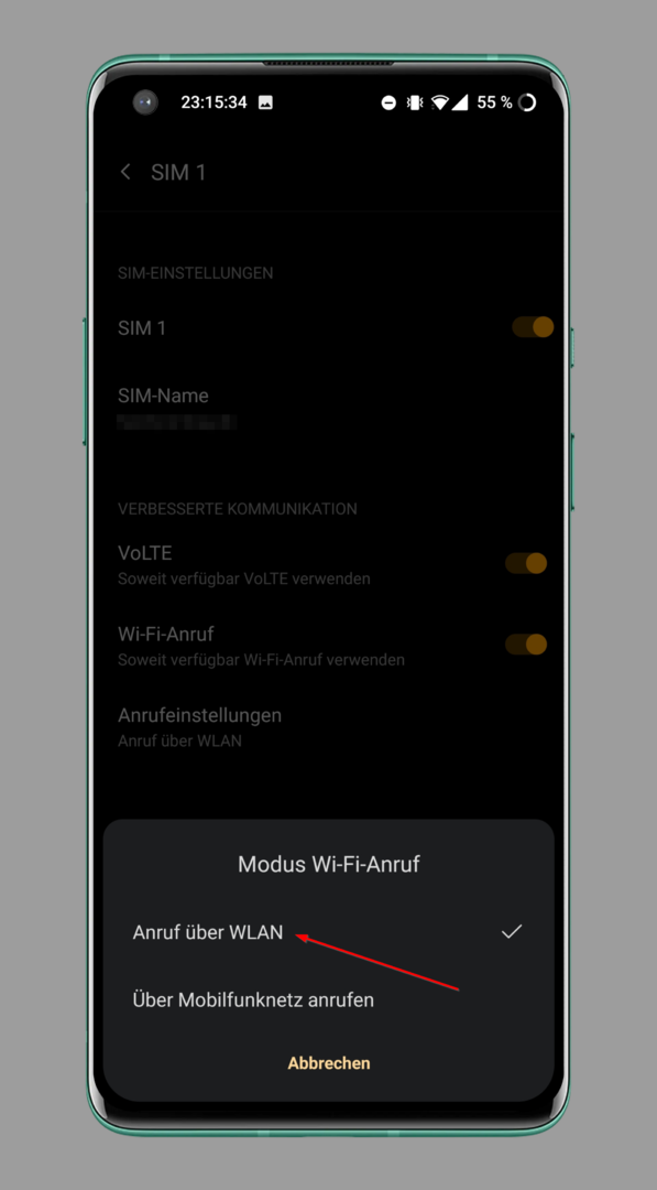

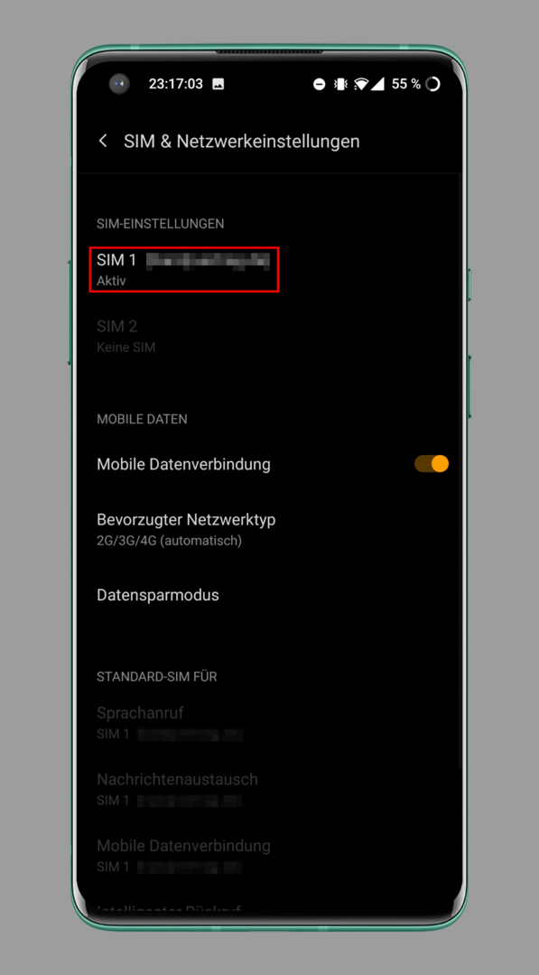

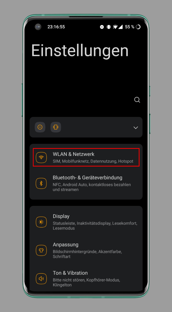

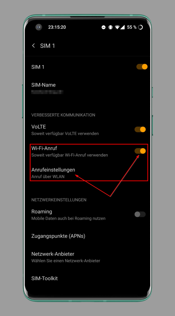

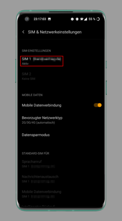

Nur für's Protokoll: Man braucht dafür keine App, um diese Einstellung aufzurufen.
Einstellungen -> WLAN & Netzwerk -> SIM & Netzwerk -> SIM 1 (oder 2, ich hab nur eine) -> Wi-Fi-Anruf -> Aktivieren -> Anrufeinstellungen -> Anruf über WLAN.
