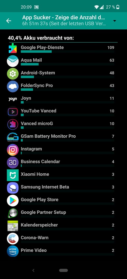

Dann würde ich einfach mal schauen, welche App(s) das Gerät aufweckt/aufwecken. BetterBatteryStats, GSam Battery Monitor,...
Das sind jetzt generelle Wakelocks und nicht nur die, die das Display einschalten, dürfte aber schon bei der Suche helfen.

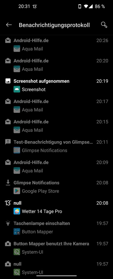

Wegen deinem Ton alle 30 Minuten. Siehst du da was in der Einstellungsverknüpfung Benachrichtigungsprotokoll?

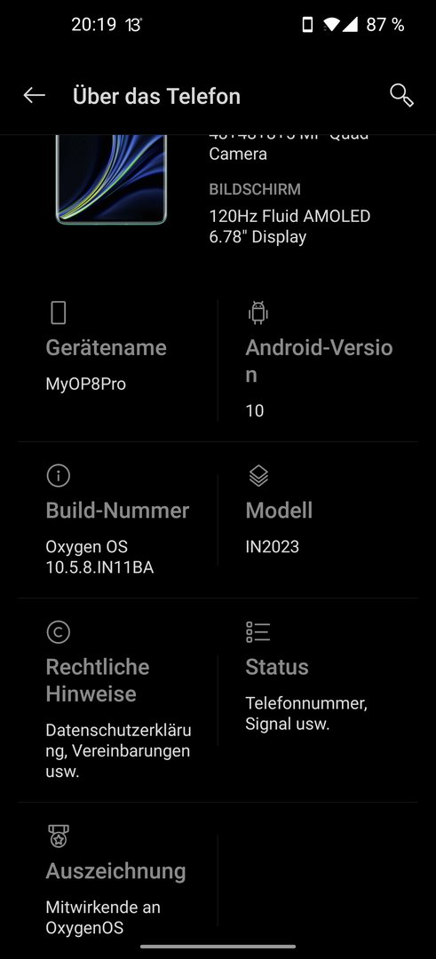

das sind meine Telefoninfos:
sieht nach einer älteren Version aus...., wie komme ich am die 12? OTA wird nichts angeboten...

hier die Benachrichtigungsverknüpfung:
kann nicht aufälliges erkennen.
Glimpse hatte ich eben erst installiert um mein Display bei neuen Benachrichtigungen zu wecken, das Problem mit dem aktivierten Display gab es schon vorher...
Hmm jo, dann ist es keine Benachrichtigung an sich. Schade, dann war das schon mal ein Satz mit X.

@smartandroid
Dann würde ich mit GSam/BBS nach den Wakelocks schauen.
