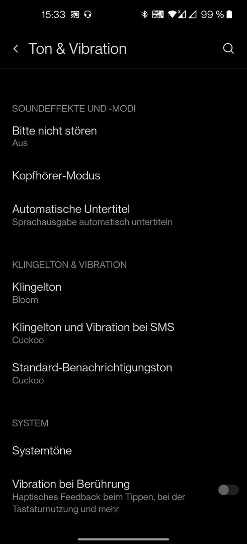

Jetzt habe ich die gar nicht mehr in den Einstellungen. Und wenn ich die installiere von dem Link läuft es nicht. Was weiter? 🤔
Bearbeitet von: Walhalla360 - Grund: Direktzitat entfernt. Grüße Walhalla360
Du hast die Stock Atmos App ja auch gelöscht. Installier sie mal wieder:
Code:
adb shell cmd package install-existing com.oneplus.sound.tuner
und aktivier sie mal ggf. auch noch:
Code:
adb shell pm enable com.oneplus.sound.tuner
Reaktionen: pctelco

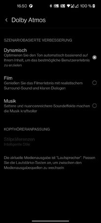

Jetzt habe ich so und App ist deinstalliert! Was weiter?Befehl? ADB ein und Datenübertragung auch.
Nichts, im Stock Dolby Atmos kann man nicht mehr einstellen. Ich glaube ich löse das Ganze hier einmal raus.

Naja, du und @pctelco haben doch gesagt, dass die nachinstallierte Dolby Atmos App unter der Android 11 DP3 nicht mehr funktioniert, daher dachte ich du willst zurück zu der von OnePlus und den Weg habe ich dir gezeigt. Habe ich dich falsch verstanden?
