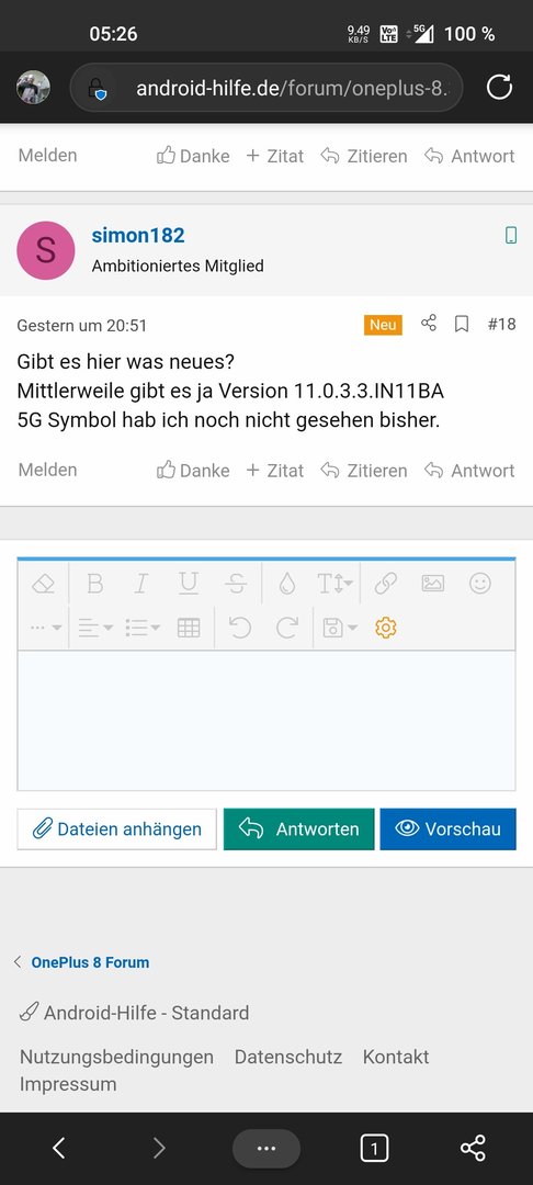

Gibt es hier was neues?
Mittlerweile gibt es ja Version 11.0.3.3.IN11BA
5G Symbol hab ich noch nicht gesehen bisher.

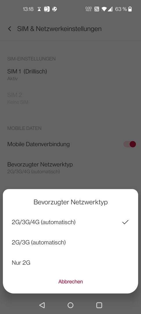

Bei mir lässt sich unter Einstellungen->Netzwerk-> Bevorzugter Netzwerktyp kein 5G auswählen (s. Screenshot). Laut Handbuch sollte da aber auch eine Option mit 5G sein. Liegt das daran dass meine SIM bzw. Vertrag nur bis 4G frei geschaltet sind? Ist das Oneplus 8 tatsächlich so clever um das dynamisch auszublenden?
