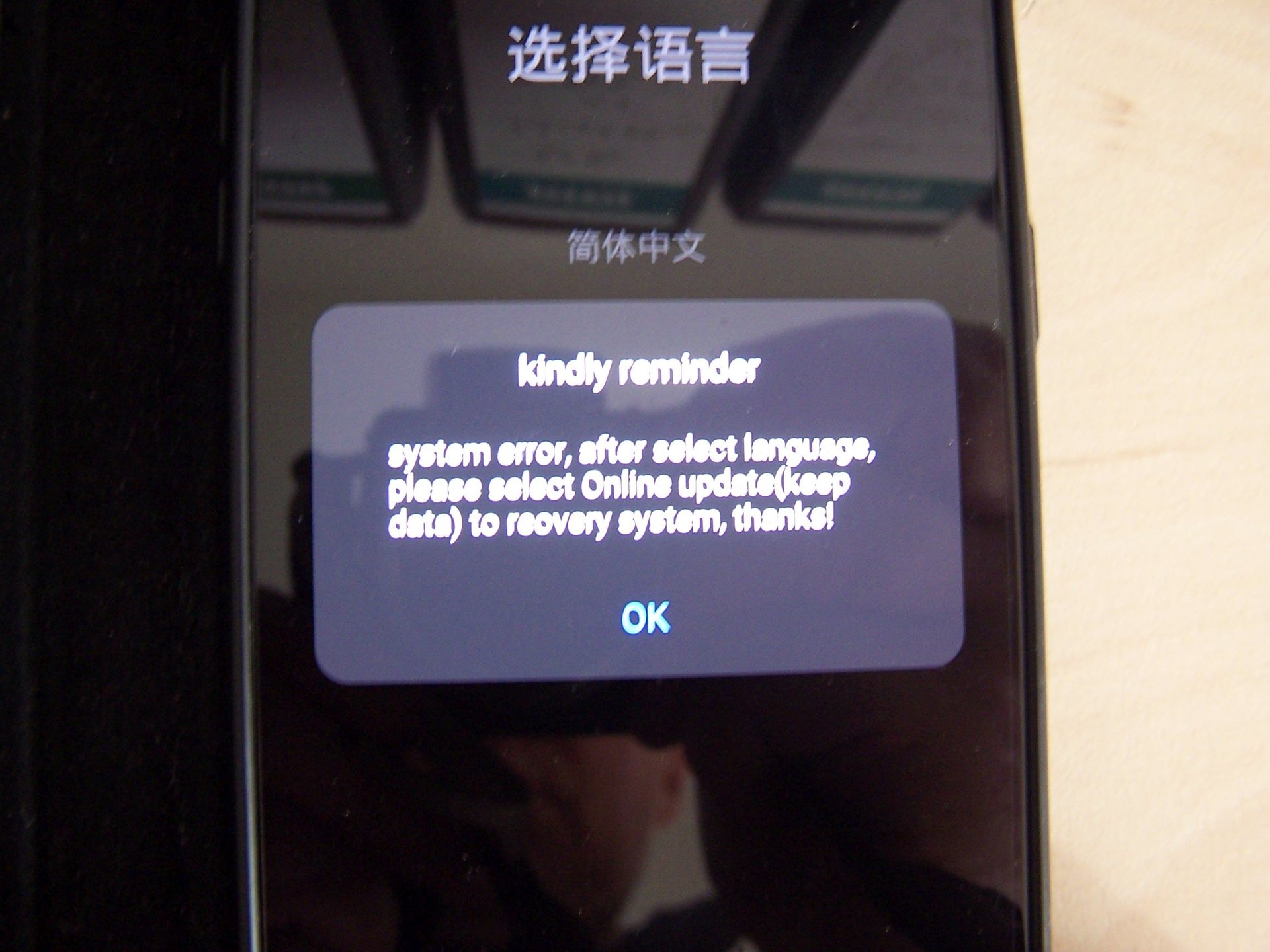

Hallo
Ich habe 8T mit Android 14, Oxygen OS, Version weiß ich nicht genau, ich denke, es war die vorletzte. Davor haben alle Updates über WLAN ganz normal gelaufen, u.a. von A13 auf A14. USB-Debuggung ist an, Bootloader nicht entsperrt.
Heute nach Systemupdate (ganz Normal über WLAN) habe ich ein Bootloop erwischt. Nach Neustart: 3 Bootversuche, dann schwartes Bildschirm mit Sprachauswahl: English und 2 asiatische Sprachen. Ich wähle Englisch, dann erscheint folgender Text:
„Kindly reminder system error, after select language, please select Online update(keep data) to reovery system, thanks!“

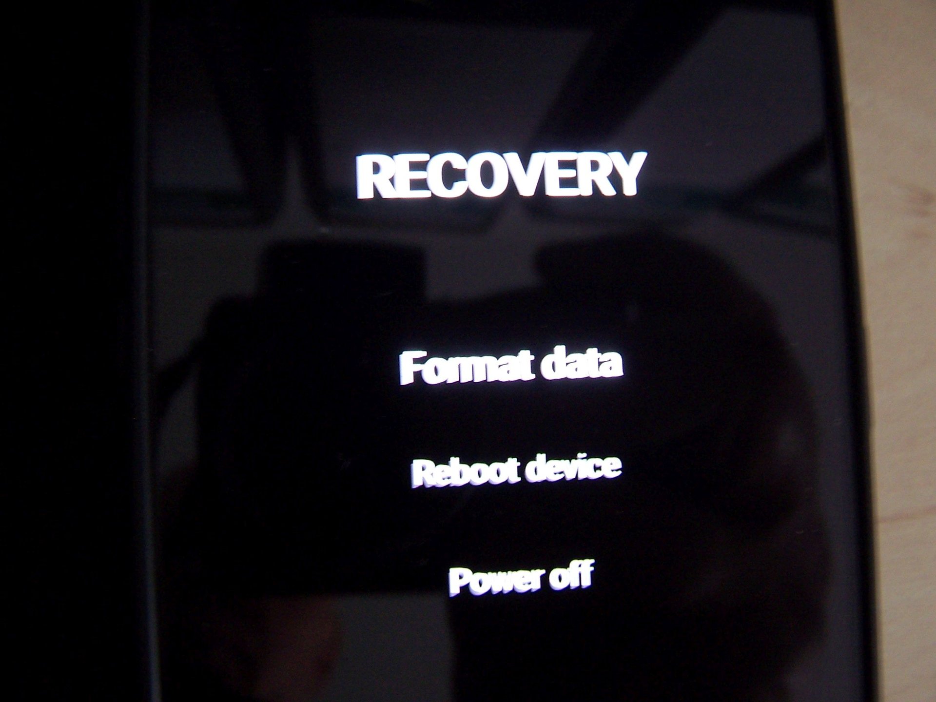

Mit OK bestätigen dann erscheint „RECOVERY“ und die Auswahl zwischen:
„Format data“
„Reboot device“
„power off“
Also kein „Online update“ verfügbar… Wie kann ich das Handy wiederherstellen? Gibt es überhaupt eine Chance, die Daten zu retten?
Vielen Dank für die Hinweise.

Ich hab's selbst mit dem 8t noch nie gemacht, aber versuch doch die Software die mit den USB Treibern kommt auf dem PC zu installieren und FALLS dein Phone in dem Zustand erkannt wird (???) eine aktuelle Stock Software drüberzubügeln...zumindest steht da was von Stock Software installieren
Viel Glück
OnePlus 8T USB Driver | Download - OnePlus USB Drivers

Leider nicht... Das Smartphone wurde aud dem PC nicht erkannt, auch via adb. Bleibt nichts anderes als: Recovery -> Format data -> PIN eingeben - Daten formatieren, dann hat das System (A14) normal gestartet, aber die Daten gehen verloren.
Sad but true.
