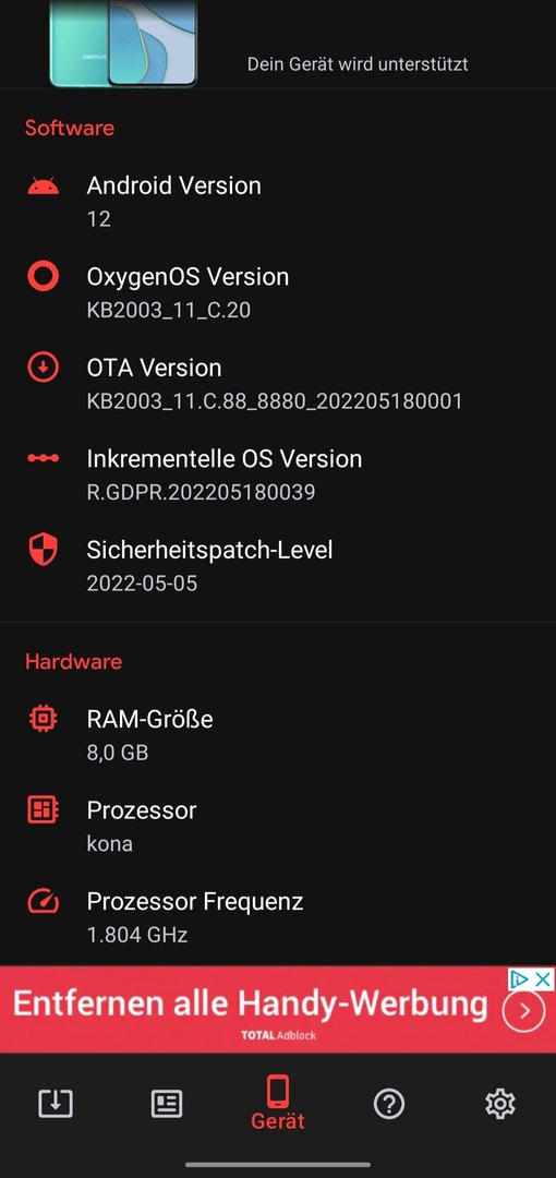

Das zeigt mir der OxygenOs Updater an
@ spider1996 Leider funktioniert das Update auch mit Full Stable Version nicht.

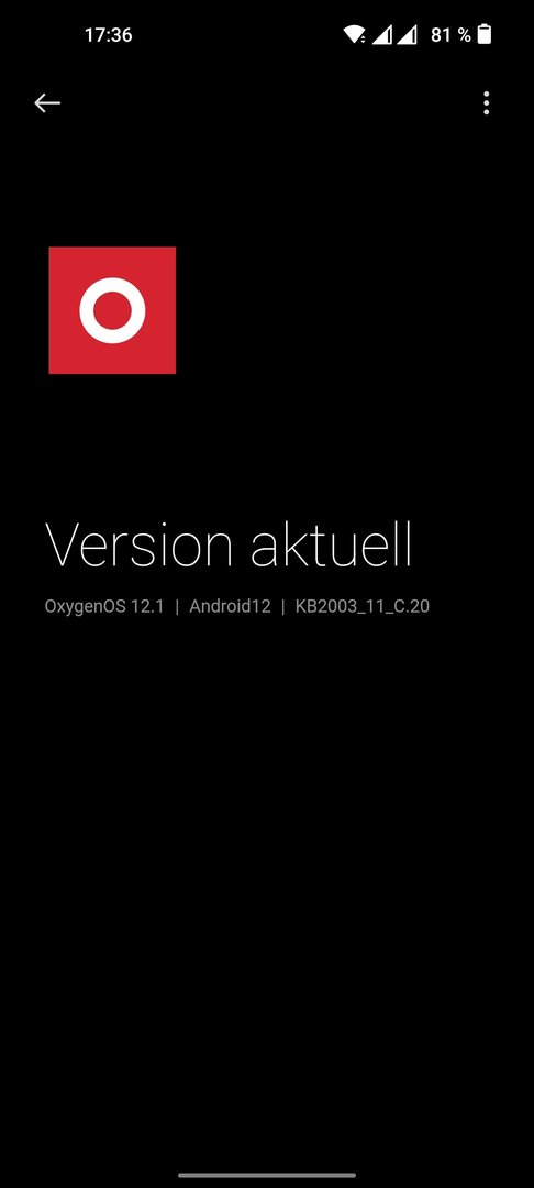

Bitte schau in den System-Einstellungen einmal nach, ob da auch steht, dass du Version KB2003_11_C20 hast. Ich befürchte, dort wird etwas von C21 stehen. Das führt dazu, dass die Updates nicht mehr installiert werden können.
Reaktionen: Spider1996
@sonriab Das sagen die Einstellungen....
@Spider1996 Ja, die Zip Datei auf apk ändern habe ich gemacht und konnte dann die App laden. Aber auch über die App funktioniert das Update nicht.
Dann bin ich ja beruhigt. Nur um sicher zu gehen: Das lokale Update wird über das 3 Punkte Menü oben rechts in der Ecke gestartet, nennt sich "Lokale Installation". Im Anschluss musst du das Installationspaket im Dateimanager auswählen. Dann sollten Updateinformationen angezeigt werden, mit dem Hinweis, das lokale Installationen nicht empfohlen werden (oder so ähnlich). Nur falls das bisher nicht klar war. Das Update wird dir nicht in dieser Ansicht angeboten!
