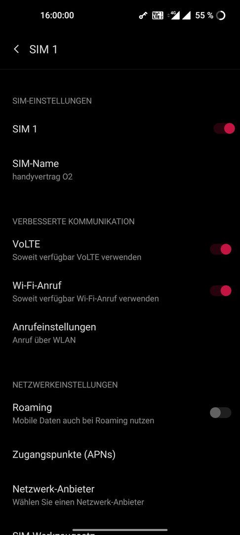

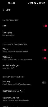

Also welcher Schalter ?Bei mir sieht das auch so ausScreenshot_20201119-160000.jpg
Reaktionen: crusito
@Route88 Danke, das hat geholfen. Ich war einfach zu blöde und habe die ganze Zeit im falschen Menü gesucht!!
