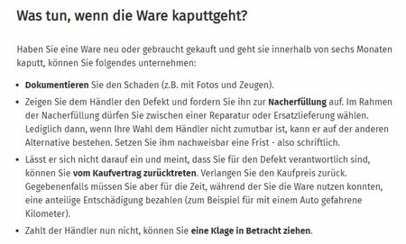

3. Da es in den ersten 6 Monaten passiert ist, habe ich Chancen auf Austausch des Geräts? (siehe Bild Verbraucherzentrale) Oder muss ich mit Akkuwechsel leben?

Da es in den ersten 6 Monaten passiert ist, habe ich Chancen auf Austausch des Geräts? Oder muss ich mit Akkuwechsel leben?
Das entscheidest du, ob Reparatur oder Nacherfüllung.

Ok werde ich mal probieren. Was genau heisst NAcherfüllung bzw ist der Unterschied zur Reparatur?
Siehe Bild Verbaucherzentrale...Recht auf Tausch gegen neues Gerät hab ich definitiv nicht?
Unter Reparatur bzw. Instandsetzung wird der Vorgang verstanden, bei dem ein defektes Objekt in einen funktionsfähigen Zustand zurückversetzt wird. Reparatur ist Reparatur. Öffnen, austauschen, reparieren.
Unter Nacherfüllung versteht man im deutschen Schuldrecht das dem Käufer beim Kaufvertrag und dem Besteller beim Werkvertrag eingeräumte Gewährleistungsrecht, das ihm einen Anspruch auf Nachbesserung oder Nachlieferung einräumt, sofern der Leistungsgegenstand im Zeitpunkt des Gefahrübergangs einen Mangel aufweist. Im Prinzip Austausch gegen ein neues, oder nach längerer Zeit ein funktionales Gerät.

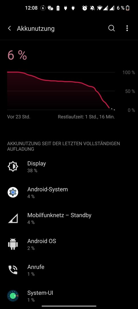

Nachtrag für kommende Leidensgenossen.
Ich habe jetzt 2x das Handy allein ausgehen lassen und dann im ausgehaltenen Zustand laut Anzeige bis 100% laden lassen plus ca 15 min. Dann lader entfernt und Gerät angeschalten bzw genutzt. Es scheint alles wieder ok bis jetzt.
