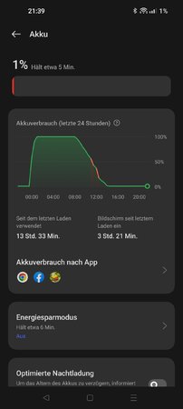

Mittlerweile - nach mehreren "Akku Kalibrierung Tools" sieht es nun wie folgt aus: Nach einer vollständigen Ladung geht der Akku relativ schnell Richtung 1% und verbleibt dort dann mehrere Stunden (gestern waren es mindestens 6 Stunden bei 1%). Ich verzweifle langsam 😞
Das OnePlus 9 Pro hat einen Akku, der intern mit 2 Zellen bestückt ist. Kann so ein "Kalibrierung Tool" dem System genau diese Info entziehen? Ich gehe eigentlich davon aus, dass diese Info hart in einem Chip oder dem ROM hinterlegt ist, aber wenn doch, würde es ggf. genau diese "Kurve" erklären.
