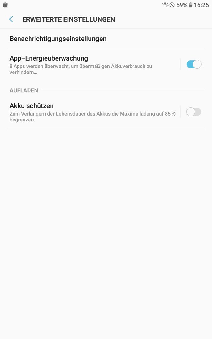

Es sei denn, dass genutzte Tablet hat im Menü die offizielle Option die Akkuladung auf z.b. 85% zu begrenzen.
Wie hier:

Ist nur interessant, dass Samsung bei Tabletts (ich habe ein SM-W728) eine Einstellung anbietet, das Laden des Akkus bei 85 % zu stoppen, um diesen zu schonen. Aber vielleicht haben diese Geräte einen anderen Ladecontroller.

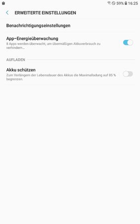

Selbst bei meinem billig Samsung Tablet A von 2016 gibt es die Funktion den Akku nur auf 85% zu laden. Ich kann mir nicht vorstellen das es einen besondere Ladeekektronik hat.
Daher finde ich den Start Post von @maik005 eibn reine Mutmaßung! ;)
