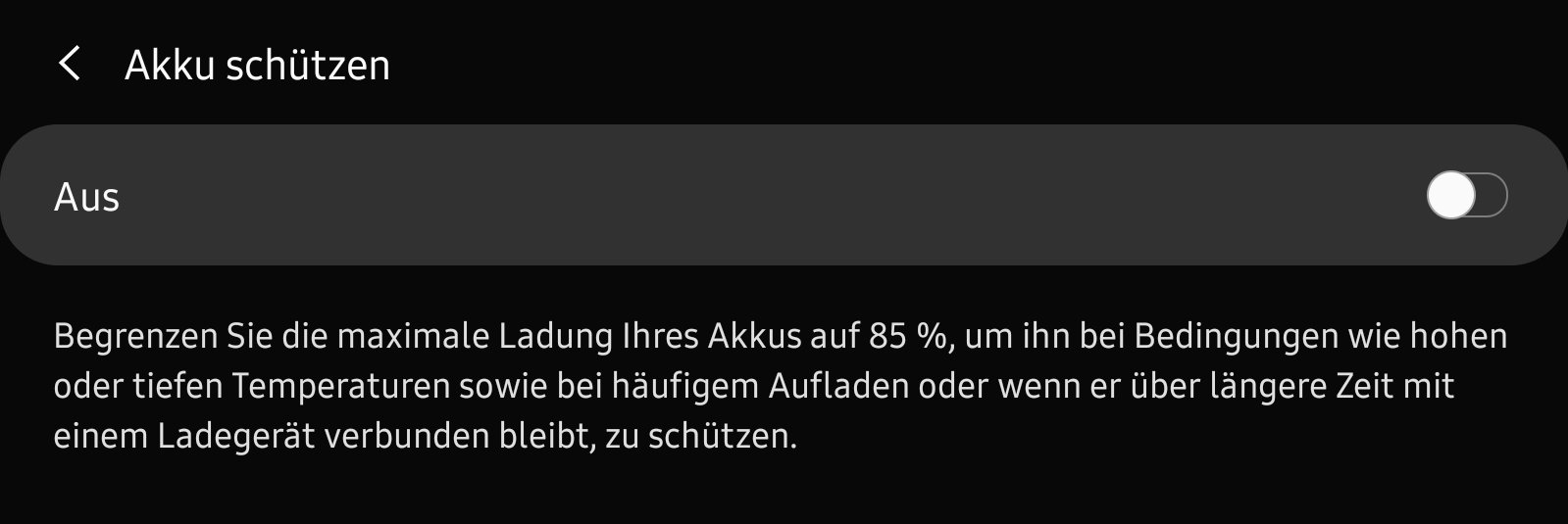

Habe ein Interessantes Feature bei meinem Tablet entdeckt welches nicht gerade dafür spricht dass die Ladeelektronik generell was dagegen hat den Akku nicht voll aufzuladen.
@Marcel
beim Tablet... ja.
Die Diskussion hatten wir hier ja schon.
Bei den Smartphones gibt es diese Funktion aber (noch) nicht.

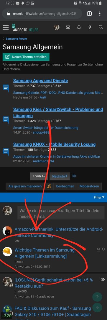

sonny_mv schrieb:
Vielleicht könnte ein Moderator diese Anleitung mal anpinnen
Hab ich schon drum gebeten, dass das Thema hier in der Linkliste mit Verlinkt wird was auch gemacht wurde.
