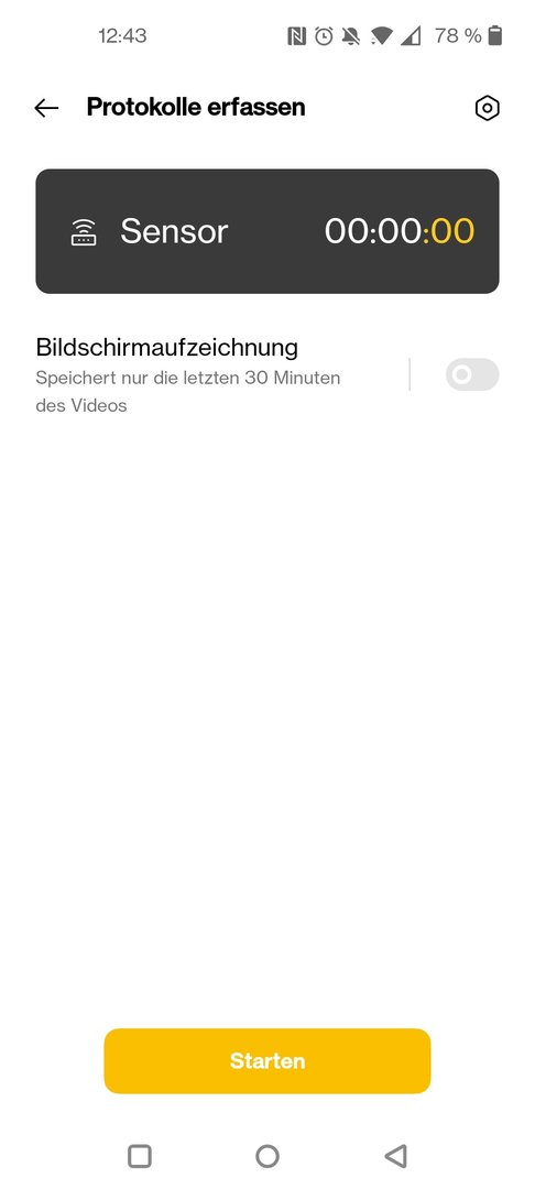

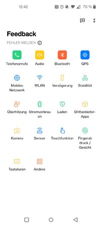

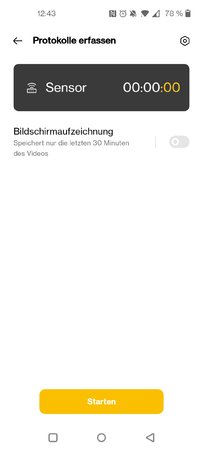

Achtung das wird mir dem Neuen Color OS und OOS Überwurf vermutlich nicht mehr funktionieren. Beim Nord 2 ist das ganze jedenfalls nur noch ein Support Menü womit man Daten aufzeichnen kann.
Bei dem Screenshot handelt es sich um *#800# alles andere funktioniert leider nicht. Der Annährungssensor von meiner Frau (auch Nord2 ) funktioniert teilweise auch überhaupt nicht
