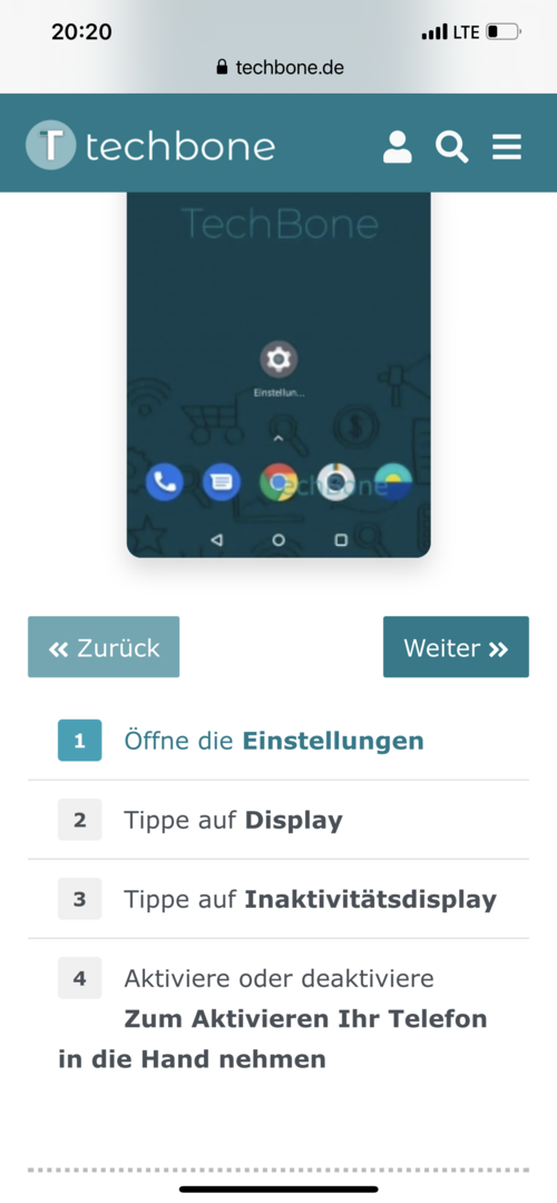

Was testen war super. Installier mal gravity screen aus dem Playstore wenn es dir nix ausmacht. Die Frage ist, wie gesagt, ob wenn die App den Lockscreen aufruft Face Unlock auch automatisch mit funktioniert. Das wäre super nett.
VG
@Grossmeister_T
Sorry, habe gerade gemerkt, dass dann wirklich nur das AOD aktiviert wird, wenn die Option aktiv ist. Testen kann ich es leider selber nicht, da ich selbst kein Oneplus 9 pro habe, aber wird sich sicherlich jemand hier finden lassen. Davon ab, kannst du ansonsten doppelt auf das Display tippen.

So, melde mich mal zurück. Habe es gestern Abend noch ausprobiert. Wenn man das Inaktivitätsdisplay deaktiviert kommt man mit diesem Gravity Screen durch Anheben direkt auf den Sperrbildschirm. Zum Aktivieren der Gesichtsentsperrung muss man aber noch nach oben wischen.
