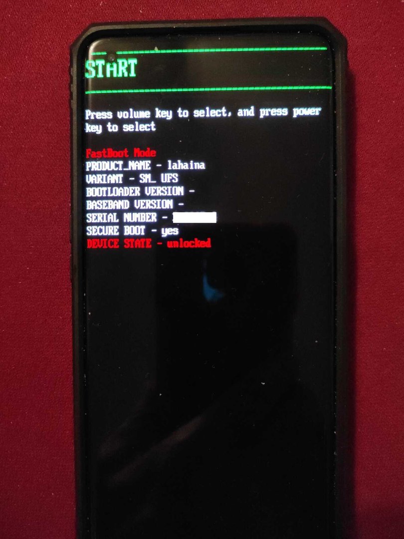

Ich habe mein 9 Pro jetzt ein halbes Jahr rumliegen gehabt.und hatte immer diese Situation:
Heute zeigt sich plötztlich twrp-3.7.0_11-0-lemonadep nach einiger Zeit nach dem Start bis der Akku ausging. Könnte sein, dass durch die Nichtnutzung der Akku was abbekommen hat. Ich hatte vorher so 1-2h geladen.
Es gibt zwar kein offizielles neueres TWRP, aber das könnte falsch sein. Da war mindestens Android 12 mit dem Stock-ROM installiert, glaube hatte das hier gepostet, finde es aber nicht.
Wie installiere ich aus dieser Situation das letzte offizielle ROM und wo kann ich das herunterladen?
Als TWRP gestartet war, hatte ich keine Chance mit Sideload:

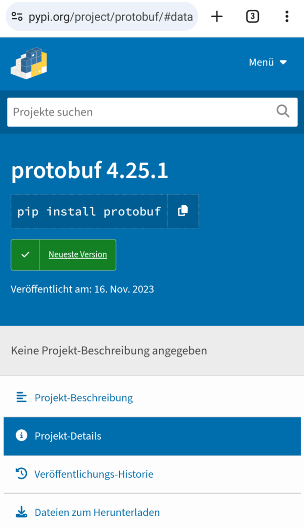

Also bitte eine detailiertere Erklärung. Muss mal [Guide] How to extract payload.bin from OTA genauer lesen.
Das scheitert ohne Probieren, weil mein Sytem kein pip kennt, nur pip3.
Eine Erklärung nützt nur dann, wenn man es auch ausprobiert...
Hier eine ganz offizielle Erklärung dazu:
Quelle: protobuf
Es gibt nur diesen Befehl, um protobuf zu installieren.
Wenn du Windows hast gibt's es den Windows payload dumper der ist einfach zu bedienen.
Das war schon installiert.
Code:
pip3 install protobuf
Requirement already satisfied: protobuf in /usr/lib/python3/dist-packages (3.12.4)
Brauche ich ein neueres protobuf?

Wie komme ich genau ins Fastboot ausgehend vom eingangs angeführten Screenshot? Ich fürchte ich schaffe es wegen defektem Akku nicht.
malerherbert schrieb:
Ich würde vielleicht zuallererst versuchen, das Handy mit MSM wieder auf originalstand zu bringen.
Und das funktioniert von dem Status, den der Screenshot oben zeigt?
