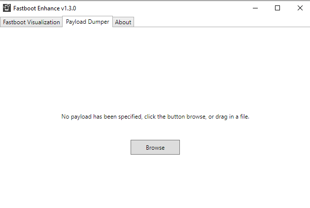

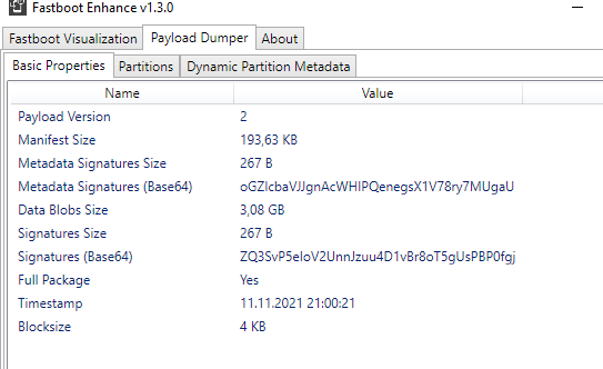

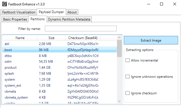

Hallihallo... ich habe das hier noch gefunden und benutzt zum Dumpen
GitHub - libxzr/FastbootEnhance: A user-friendly Fastboot ToolBox & Payload Dumper for Windows
Auch wenn malerherbert sagt, ich soll die Seite vergessen, vielleicht zum Einlesen und die commands / das Vorgehen verifizieren, was möglich ist...
Danke dir, das ist aber unter Linux schon gelöst, geht mit payload-dumper-go_1.2.2_linux_amd64 megaeinfach.
