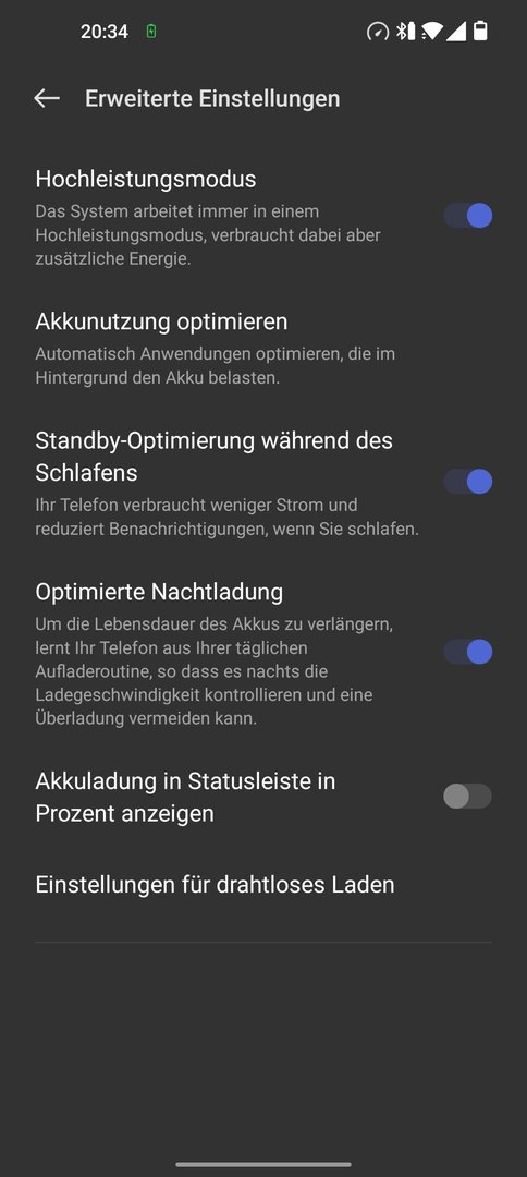

Bitte mal probieren: optimierte Nachtladung deaktivieren. Findet ihr unter "Akku".
Hallo,bei mir ist optimierte Nachtladung deaktiviert...
Habe ich auch von Anfang an deaktiviert.

Dazu bitte auch die "optimierte Nachtladung" ausschalten.

@Benreis61 du hast die "optimierte Ladung" aktiviert oder kein Original USB-Kabel. In unter 35 min. sollte es voll sein, von 0% aus.

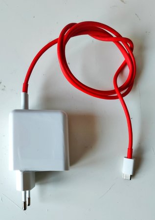

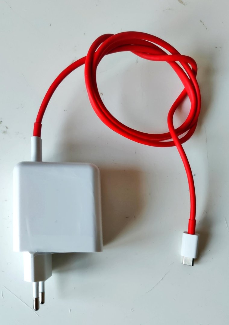

@Abramovic "optimierte Nachladung" habe ich ausgeschaltet. Die Ladung von 23% bis 80% hat 1h 15min gedauert. Der Ladestrom war ganze Zeit ca 1A. Aber wenn ich die Ladung einmal unterbreche (Schalter Aus/Ein), dann springt der Ladestrom auf 2A4 und dann lädt er auch in 35min.
Ich habe das Handy in Kleinanzeigen gekauft, war neu und sieht auch wie neu und alles original aus.
Der Verkäufer war auch seriös. Hat mit mir auch telefoniert.
Aber bei dem ganzen stimmt etwas nicht.
Gibt's ein Kennzeichen für Originalität des Ladegeräts ?
@Benreis61 laut Test sind es 32 min. von 0 auf 100% mit dem original Netzteil und USB Kabel.
Ich weiß nicht, wie die Funktion genau heißt aber diese wird schuld dran haben oder mit dem Netzteil/Smartphone selbst stimmt was nicht.
Reaktionen: benreis666
So sieht es aus. Und mit dem 1+pro bin ich ganz zufrieden. Bildschirm Zeit liegt ca zw 6h bis 7h.
Aber wie gesagt. Schalter Aus/Ein, dann passiert die Ladung in ca 35min. Dann sehe ich auch den Ladestrom in AccuBattery App ca 2400mA

@Benreis61 selbst mit aktivierter Option "Optimiertes Aufladen" lädt mein 9P sehr schnell. Zwischen 20 und 80 % knappe 20 Minuten. Wenn du das Ladegerät ansteckst muss es Warp Charge anzeigen.

@Benreis61 dann hatte das Originalkabel einen Defekt?
