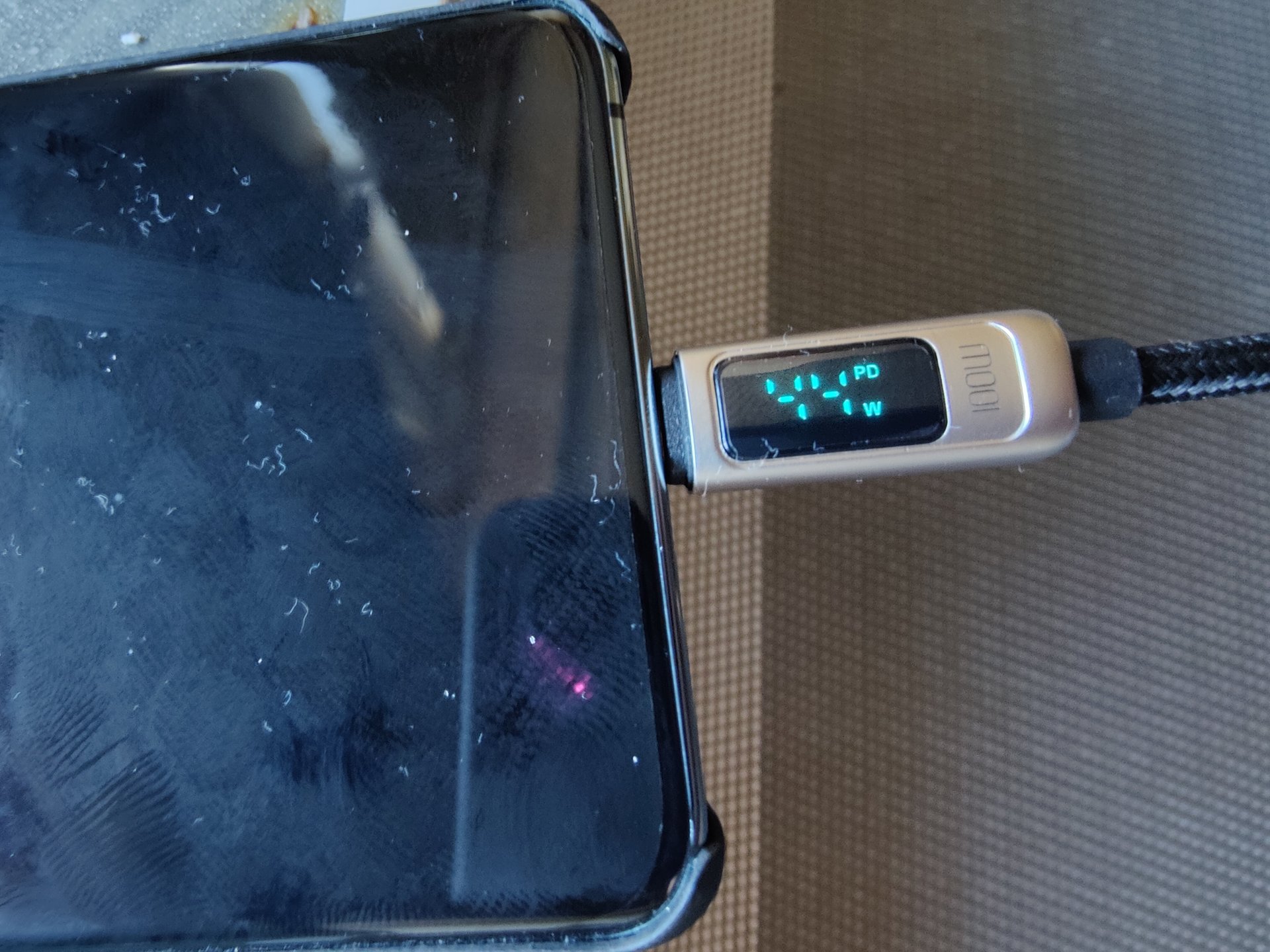

Um das Thema nochmal aufzugreifen.
Kann es sein, dass BBK die Landesgeschichte still und heimlich gedrosselt hat? Vom Gefühl Dauert das volladen länger. Dann habe ich mir das neue Kabel besorgt um es nachvollziehen zu können.
Beim einstecken wird Warp Charge 65 angezeigt. Das kabel mit dem Display geht bis 100 Watt.
Maximal wird mir 45 Watt angezeigt und auch nur bis ,60% dann gehts runter auf 37 Watt
Und das anscheinend im kompletten Konzern. Haben hier noch ein find X3 Neo und Pro. Dort exakt dasselbe.
Muss das nochmal zeitlich mit dem originalen Kabel vergleichen.

Ich kann es nur in Ladezeiten sagen wie es bei meinem ist und nicht Watt.
Eben Mal die Zeiten gemessen.
25% - 60% = 8 Minuten
25% - 80% = 14 Minuten
25% - 100% = 29 Minuten
Ja, habe ich auch festgestellt.
Eine Drosselung nach 80% gab es aber schon immer.
Allerdings sehe ich nach den letzten Updates in den Ladezyklen von meinem Realme 7pro (65W) und 9pro+ (60W) Unterschiede, die sogar so gross sind, das der 30W Lader (von meinem Realme 8) nicht wirklich langsamer ist.
Mehr zu den Ladezeiten hier:
Langzeittest Realme 9 Pro Plus[/QUOTE]
Reaktionen: Olley
Genau das habe ich gestern auch gedacht, dass es kaum ein Unterschied macht mit einem 30 Watt Warp Charger. Aber das war doch nicht immer so ?
Aufgefallen ist mir das schon immer seitdem Update auf 12.
Das ist doch langsamer geworden ? Muss das nochmal mit dem originalen Kabel Testen, aber gefühlt macht das null Unterschied. Es ist ja immer noch ausreichend schnell keine Frage. Reicht völlig.
Aber iwas ist da passiert.
