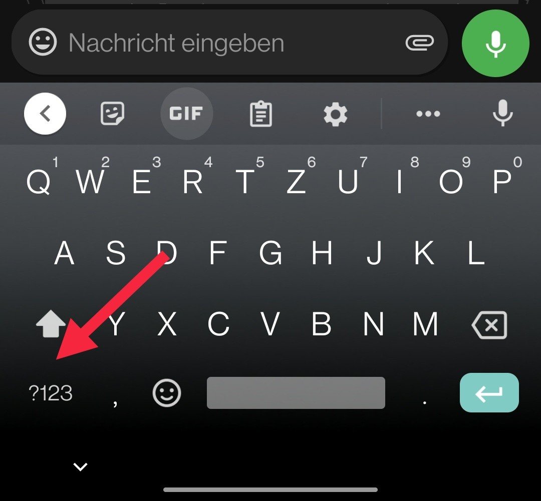

Mein 9 Pro, hat gerade im unteren linken Bereich erhebliche Probleme mit dem Touchscreen. Gerade bei der Umschalttaste und darunter um auf Ziffern umzuschalten.
Manchmal muss ich da 3 bis 4 mal drauf Tippen. Ist aber nur genau in dieser Region.

Software kann es eigentlich nicht sein. Geht ohne Probleme bei mir. Hast du das Update von heute schon getestet?
Ja ist drauf. Leider keine Besserung. 👀
Hört sich nicht so gut an. 😕 Kannst nur nochmal einen Werksreset machen ansonsten Retoure/RMA.

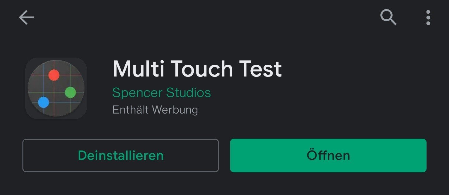

Hast du schon den Touchscreen mit einer App getestet? Da kann man schon sehen, ob es ein Touchproblem an dieser Stelle ist, oder ggf. doch ein Software Problem.
Habe das gerade selbst getestet und kann deine Beobachtung bestätigen.
Habe dann zum testen SwiftKey installiert und siehe da. Problem ist weg.
Magst du das mal testen?

Gerade eine Touchscreen Testapp installiert - 0 Probleme oder "blinde" Flecken.

Na Okay, laut Touchscreen Test, scheint es Okay zu sein....dann muss ich wohl damit leben. Will keine Andere Tastatur nutzen und macht auch auf sonst keinem Phone probleme an der Stelle. 🤔

Ich würde es trotzdem einmal mit einer anderen Tastatur testen. Ich vermute einen Softwarefehler in Gboard (in Verbindung mit dem OP9P) . Der muss ja nicht bei jedem auftreten. Oder nicht jeder bemerkt ihn.
@Lordi2k4 welche App hast du genommen?
@Marfox Vielen Dank für die Tipps. Mit SwiftKey, scheint es keine Probleme zu geben. Aber die Tastatur ist einfach Murks. Dann hoffe ich msl, dass sich das mit der Zeit noch Regelt. 😁
@Olley
Ja... Mir gefällt sie auch nicht so wie Gboard. Aber zumindest konnten wir so einen Gerätedefekt ausschließen. :)
